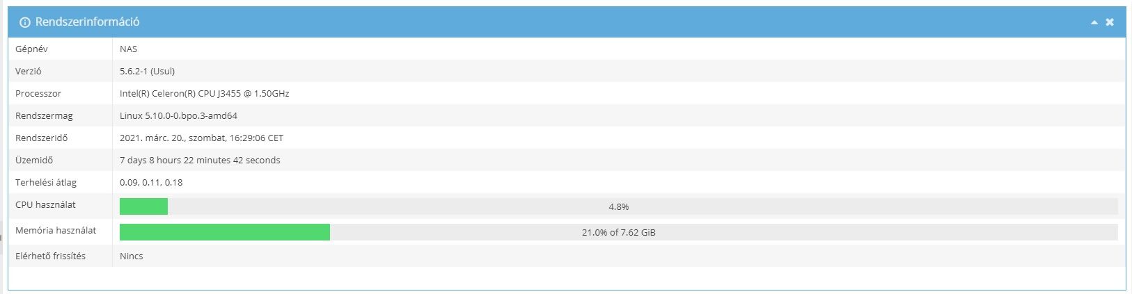

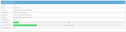

Nagyon érdekes a dolog! A CPU terheltség még a 10%-ot sem éri el, és a RAM is hasonló. Ezek miatt nem lehet a hiba! Valami az OMV rendszerben, vagy én nem tudom.
Pár napja még működött ugyanez a konfiguráció, ugyanezekkel a beállításokkal, csak akkor a 3.0.82-es OMV volt fent, most a 5.5.11-es. Lehet vissza teszem a régit... Csak megint mindent beállítani, nincs rá egy újabb napon. De lehet jövő héten megteszem.
Viszont most SMB-n tesztelve megy minden simán, ahogy neked is Multibit. Na ez nem tudom hogy van!
Szóval ha valakinek mégis beugrik egy ötlet, én is hálás leszek érte.Köszönöm neked is Adamo_sx!

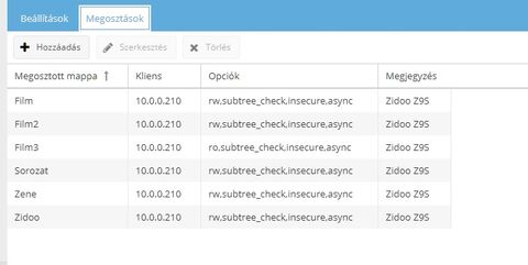

Pont a hétvégén állítottam be az nfs elérést Coreelec-kel. OMV-ben a default beálításokat használtam read/write joggal.
Talán az a trükk, hogy a Kodiban az új megosztás keresése ablakban (2. képed), ne az NFS menüpontban keresd a megosztást, hanem a zeroconf böngésző menüpontot válaszd és ott látni fogod az SMB és NFS megosztásokat is. Legalábbis nálam így működik.A minap írtad, hogy Kodi+NFS-t használsz. Aztán kicsit elgondolkodtam ezen és eszembe jutott, hogy pár éve menyit küzdöttem performancia problémákkal és akadozó lejátszással egy ismerősömnél. Akkor sokat böngészve a javaslatokat hosszasan kísérleteztem a Kodi buffer beállításokkal, míg végül az NFS volt a megoldás. Most gyorsan át is konfiguráltam itt hon a boxokat NFS-re. Jó hogy szóbahoztad!
Még egy kérdés. Úgy látom nem szokás, de gond ha az nfs szervert névvel adom meg ip cím helyett?

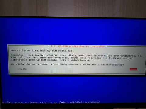

A hiba megoldódott.
A probléma "okozója" egy USB3-as Sandisc Pendrive volt, amit már sokszor használtam Win. és Androidx86 telepítésére. Az Intel NUC-omra tettem fel Androidot és ott is voltak problémák, de annál a lapnál lehetet válsztani az Uefi és a Legacy között.Most felraktam egy USB2-es Pen-re (Rufus) és már túl is lépett a "CD kérdésen".
A Win32DiskImager sem működött a Sandisk-nél.Köszönöm a segítséget!

Igen pontosan ahogy írod.
Az optikai meghajtó elérési útját is meg lehet adni: /dev/cdrom
Egy oldalon olyan leírást találtam, hogy ezt kell beírni: /dev/ssd - hiba maradt.Nekem csak a telepítő Pen van rádugva és egy SSD az OMV-nek (amin van egy Win. - bár ez csak nem kavar be).
Olvasgattam, hogy mások is belefutottak már ebbe a problémába, csak a megoldást nem találtam meg. Próbáltam már Rufus, Yumi, Unebootin -al megírni a Pen-t, de a hiba maradt.A lap csak az UEFI-t kezelí (nincs legacy)

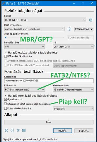

Próbáljuk meg az elejétől, hátha a telepítőt rosszul készítettem el.
Rufus-t mire kell állítanom? -
