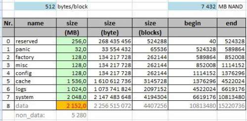

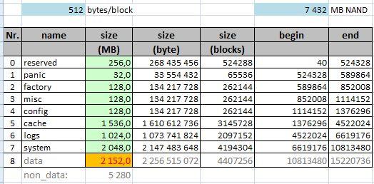

PARTÍCIÓS TÁBLA GENERÁTOR V3 [link]
Ez a verzió segít az eredeti Tesco-s partíciós táblát legenerálni. Az eredeti tescos partíciók méretei az alsó táblázat kék mezőiben vannak, azokat kell a felső tábla zöld mezőire rámásolni, és már kész is!
(Egyébként meg a zöld cellákban lehet állítani a partíciónkénti MB-okat, és a sárga cellában változik a tartalom.)
A sárga cellákat kijelölve Copy majd pl. NotePad++-ba Paste.
FIGYELEM! A copy "\r\n"-eket tesz a sorok végére (windows), ezeket majd le kell cserélni sima "\n"-re (linux/unix)

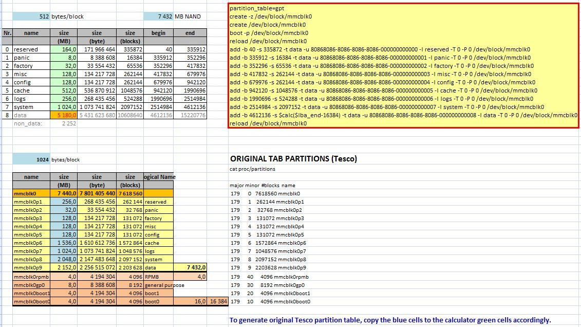

Itt a partíciós tábla az eredeti tesco-s belső tárhely visszaállításához. [link]
Ha Abel ROM csomagjában ezt kicseréled, visszaáll a régi szutyok állapot - ami a tárhely kiosztást illeti.
Majd csinálok /system-et is, amit a családi "szűz" (no upadte, no root) tablet rom-jára fogok alapozni, különböző bővítésekkel (pl. update nélkül, 2 upadte-tel, root-tal, stb.) és pucolásokkal (dott appok nélkül)

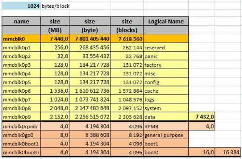

elkezdtem előkészíteni a partíciós táblát az eredeti (tescos) partíció kiosztáshoz, és rájöttem, hogy pár napja egy kis tárgyi tévedésben éltem a kidump-olt partíciós-tábla adatok blokkok méretét ittetően
. Azt hittem, hogy ott is 512Byte egy blokk (mint a .prt file-ban), de valójában nem, a defualt blokk méret 1024Byte (1K), így máris értelmesebb képet mutatnak a számok: (szűz, tescos-s tab)
shell@w032i_c3:/ $ cat proc/partitions
cat proc/partitions
major minor #blocks name179 0 7618560 mmcblk0
179 1 262144 mmcblk0p1
179 2 32768 mmcblk0p2
179 3 131072 mmcblk0p3
179 4 131072 mmcblk0p4
179 5 131072 mmcblk0p5
179 6 1572864 mmcblk0p6
179 7 1048576 mmcblk0p7
179 8 2097152 mmcblk0p8
179 9 2203628 mmcblk0p9
179 40 4096 mmcblk0rpmb
179 30 8192 mmcblk0gp0
179 20 4096 mmcblk0boot1
179 10 4096 mmcblk0boot0
179 50 15558144 mmcblk1
179 51 15554048 mmcblk1p1Szépen kijött a kitotózott "magic end" ami a /data méretének pontos kiszámításához kell (7432)
Es a boot0 és boot1 is 4MB, úgy, ahogy a dd dump-olta. Nincs itt semmi csoda, jól csináltuk a dump-ot is,meg a visszaírást is. (nem 4MB-t írtunk 2MB-ra, ahogy először gondoltam)
DiskInfo-val visszaellenőrizem a számokat, és helyesek a számításiam.

viszont amit nem értek:
amit csináltunk boot partíció mentést, ott boot0 és boot1 is 4M egyesével
4 194 304 mmcblk0boot0.img
4 194 304 mmcblk0boot1.imgBINARY SAME!
viszont a mmcblk0boot1 és mmcblk0boot0 is 4096 * 512 = 2097152 byte = 2MB
179 1 167936 mmcblk0p1
179 2 8192 mmcblk0p2
179 3 32768 mmcblk0p3
179 6 524288 mmcblk0p6
179 7 262144 mmcblk0p7
179 8 1048576 mmcblk0p8
179 9 5304300 mmcblk0p9
179 51 15549440 mmcblk1p1A bootloader kinyitása után..hogy tudtunk egyesével 2db 4M-as boot partíció mentést rá-dd-zni 2 x 2M-ás helyekre?
echo 0 > /sys/block/mmcblk0boot0/force_ro
echo 0 > /sys/block/mmcblk0boot1/force_ro
dd if=/external_sd/mmcblk0boot0.img of=/dev/block/mmcblk0boot0
dd if=/external_sd/mmcblk0boot1.img of=/dev/block/mmcblk0boot1Csak úgy tudom elképzelni, hogy egy helyre mutatnak ezek a partíciók, így fizikailag 4MB-ra írtunk 4MB-ot, és ez megmagyarázza a teljes azonosságot is... érti ezt valaki?

179 10 4096 mmcblk0boot0Összesen 15249388 blokk ami 15249388 * 512 = 7807686656 bytes, azaz pontosan 7446 MB.
a boot partícó és a general partíciók szerintem nem particionálhatók. gp0-t nem tudom mi, a másik kettő az a boot0 és a boot1, amit eddig felül írtunk. Ezek összege pont 16384 block, pontosan annyi, amennyivel a lemez végét (lba) csökkenteni kell az /data méretének meghatározásánál.
16384 * 512 = 8388608 byte, pont 8MB
Teljes lemez 7446MB - 8MB = 7438MB
Ha ezt írjuk a 8000MB helyére, akkor ~2MB különbséggel megkapjuk a /data-hosszát.
(NePee adatain csekkolva)
(nem tudom ez a diffi miből jön, de nem túl nagy)
Legyen 2MB-val több 7440MB
A root nélküli disk-emre is kiszámoltam ez így 5188MB /data-t ad, ami jó is lehet!
Írjuk be a 7440MB-ot oda!
_Soma77_
Egy észrevétel: A data hossza nem fix érték, hanem egy formula kell hogy legyen: " -s $calc($lba_end-16384) -t data -u 80868086-8086-8086-8086-00000000000" különben nem lesz jó.
A /data mindig a maradék a lemezen, ezért kell a formula!
A tábla most 8000MB-ből számolja ki az /data hosszát, de ez nem jó, csak még nem volt időm kikorrigálni pontosan.
Egyébként szuper! Köszi!

_Soma77_
lassan YouTube videónak lesz létjogosultsága...
(vállalkozó szellemű youtubber kerestetik
_Soma77_
lacafaca #1048 üzenetére
screenshot-ot csináltál a log ablakról esetleg?
(tök jó lenne azt is feltenni)
Ha valaki megcsinálja a v2-t, cmd ablakról csináljon már egy screen-shot-ot plííz (lehet a karakter mérettel buherálni, hogy kiférjen egy képernyőre) --- ízelítőnek!!!
Abel majd beteszi a hsz-e mellé! (ugye?
_Soma77_
@Abel, összekombinálnád az első és második release hsz-eit, hogy csak egyet kelljen linkelni?
(Szerintem hamarosan igény lesz rá!
_Soma77_
megcsinálta már valaki a lecsupaszított (op3n-dott-app-less + SD_modolt) ROM-ot? Új partíciókkal útjára lehetne bocsátani egy olyat is akár...
(én mondjuk disk-infót meg terminált is tennék bele...
_Soma77_
Orionhilles #1015 üzenetére
egyébként meg milyen image-en fáradozol?
_Soma77_
ne reménykedj
...4pda-n is az orosz srácok reverse-engineer-elnek ezerrel, forrásuk nekik sincs tudtommal, de érdemes újra feltúrni az oldalt. Regelni is érdemes, mert akkor mennek a letöltések, látszanak a képek...google fordítóval meg angol-ra fordítva minden érthető.
_Soma77_
csinálni kell egy új partíciós táblát, majd kipróbálni, nem tudok jobbat.
még nem próbáltunk más partíciókkal szórakozni, ahogy azt sem próbáltuk ki, hogy új partíciót fel lehet-e venni (mondjuk miért ne lehetne) -- tettem fel egy xls táblát [link], amivel lehet part. táblát gyártani, itt értelem szerűen módosítani kell (plusz egy partíciót be kell vezetni) és ki kell próbálni...valaki?
