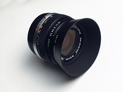

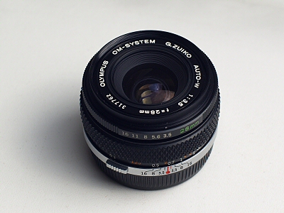

Legutóbbi beszerzésem egy gyönyörű állapotú obi: OM 28/3,5+eredeti fém! napellenző. Kíváncsi vagyok mit tudhat. Van valakinek tapasztalat régi 50mm-nél rövidebb gyutávú lencsékkel?
