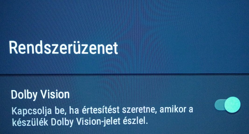

Teatyaúristen!
Mi a tököm akar lenni ez a DV infó bekapcsolás?
Természetesen bekapcsoltam, onnantól nem volt HDR sem nem hogy infó.
Ok, mondom indíccsukkújra a masinériát(Android shit
). Helyreállt nagynehezen a rendször, de én ezek után se látok semmilyen Dolby Vision infót. Márpedig a szóban forgó videók tényleg Dolby Visionok.
Ez meg a csodálatos kapcsoló, persze még senki nem tudja mire jó.

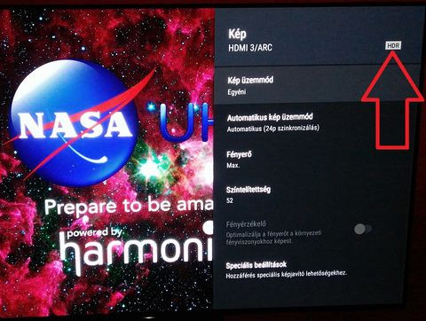

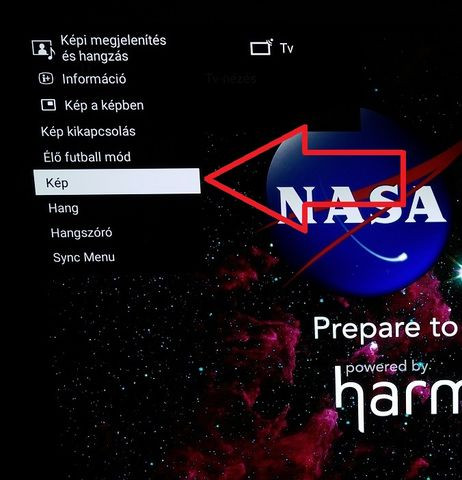

Egyébként minden Androidos Sony tévén(LCD is) így lehet megnézni hogy a HDR mód aktív-e. Ha beállítás vagy egyéb Androidos Sony kérdésem van, akkor azt inkább a SONY LCD és LED TV-k topikba szoktam feltenni. Szerintem kettőnkön kívül nem nagyon jár ide A1 tulaj.

Az amcserikai fw verzió biztos hogy nem kompatibilis, különben nem kezelnék külön a két régiót. USB-ről próbálva nagy valószínűséggel fel se menne az fw.
Én még abba se vagyok biztos, hogy létezik YouTube 4K HDR. A 4K simán megy youtubról, de minden videó indításnál külön be kell állítani, nem marad 4K-n.
