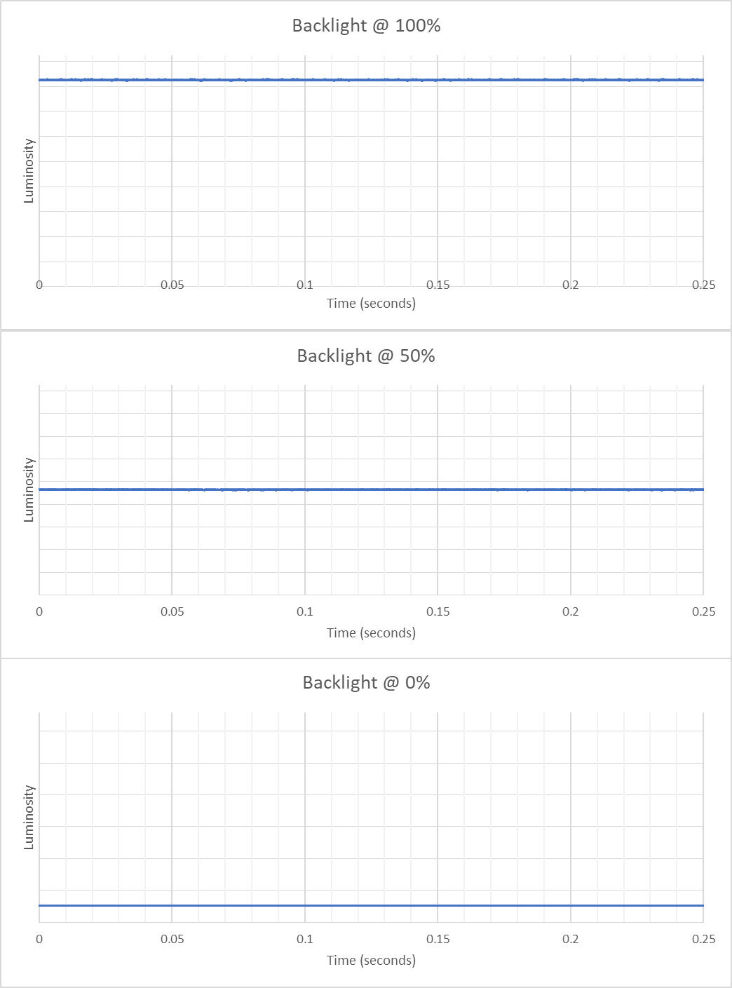

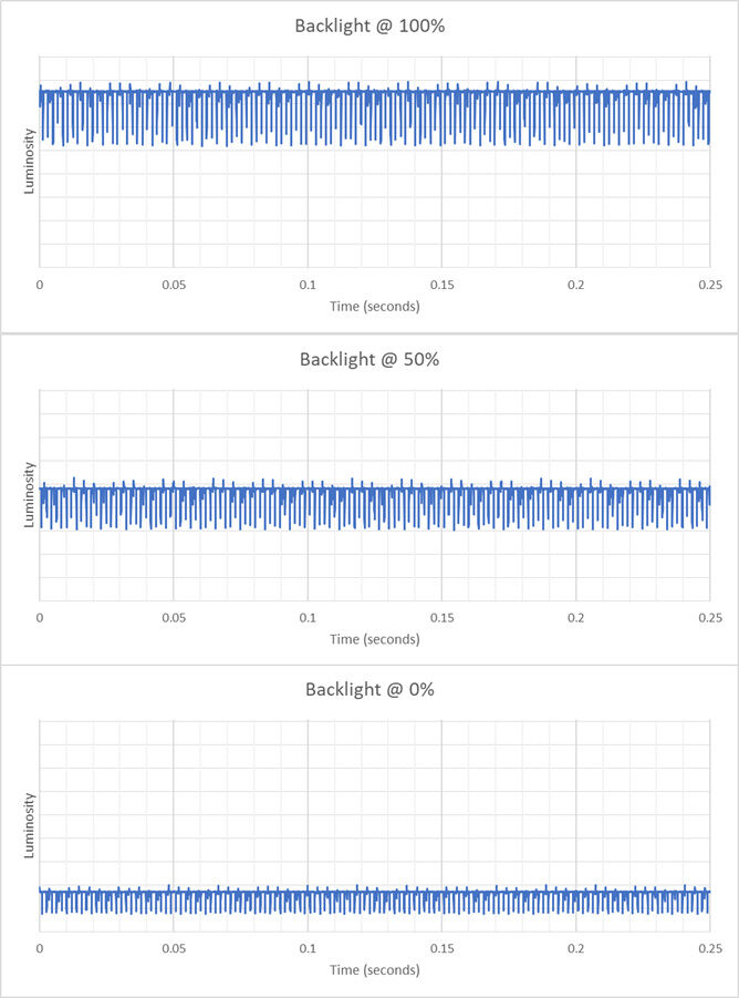

Bizony hogy van:
What is OLED PWM?
Unlike older LCD screens that often used a constant DC (Direct Current) dimming to lower brightness, most OLED panels use PWM. Instead of actually making the light "dimmer," the screen flickers on and off very rapidly.
• 100% Brightness: The pixels stay on almost constantly.
• 50% Brightness: The pixels are "on" half the time and "off" half the time in ultra-fast cycles.
• Low Brightness: The "off" periods are longer than the "on" periods.Lehet ezt tekergetni, magyarázni.. ez PWM
Az, hogy több típusa van, nem volt a vita tárgya.
Ami 3-4kHz-es frekvencián dolgozik egyértelműen szemkímélőbb, mint ami 60Hz-en villog.Az Oled Anti Flicker (ha azt akarod hogy érjen is valamit) hatalmas deadzone-al dolgozik, így szerintem értelmét veszíti. Akkor már inkább amit Csandi mond VRR off.
(ez segíthet, mert a VRR tényleg kritikán aluli)
