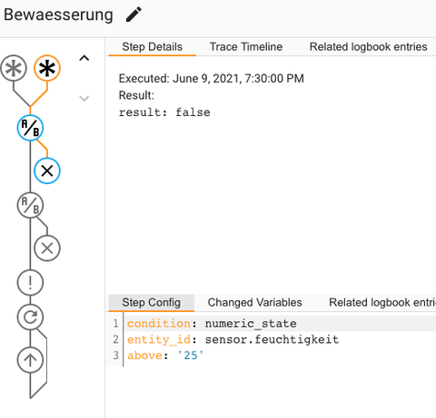

Írtam, h a sequence alatt kell legyen az ismétlendő rész (a doksi pedig szépen példákkal is bemutatja) oda rakd át a script meghívását.
(acondition: and
viszont még mindig csak fölöslegesen rontja az olvashatóságot) -
Degeczi
Jó, de itt céltalan (bár bajt nem okoz, de az olvashatóságot rontja) a
condition: and
és így nem kell az alatta lévőconditions:
sor sem.Egyszerűen ennyi, ezek így "és" kapcsolatban lesznek minden egyéb körítés nélkül:
condition:
- condition: numeric_state
entity_id: sensor.feuchtigkeit
below: '25'
entity_id: sensor.watertank_fill
above: '15'
Degeczi

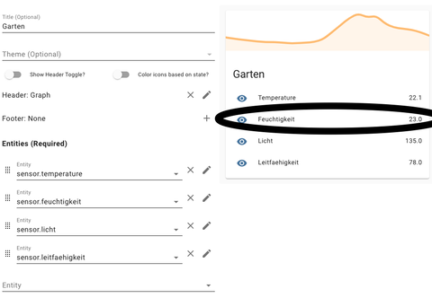

- ha 25 alatt szeretnéd lefuttatni, akkor miért az írod a feltételbe, h 25 fölött legyen?
below:
kell, nemabove:
- ha "és" kapcsolatban lévő feltételeket szeretnél, miért írszcondition: or
-t? Az arra való, h az utána következő feltételek egymással "vagy" kapcsolatban legyenek - de nálad ott csak egyetlen feltétel van.
Így értelmetlen az "or", csak arra jó, h zavaró legyen olvasni a kódot. Hagyd ki azt is, és az utána következőconditions:
sort is, egyszerűen a korábbival azonos szinten legyen a víztartályszint feltétele is, és alapban az "és" kapcsolatot jelent. -
