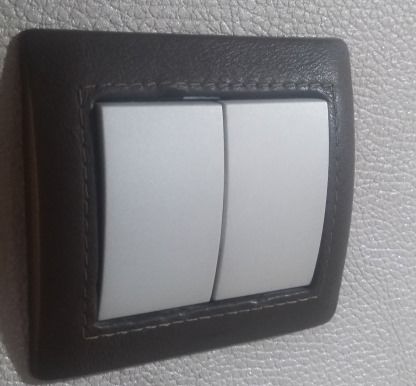

Így a már jól megszokott, megszeretett fali "kapcsolóm" ( igazándiból redőny nyomógomb: legrand 775814)mögé beépítve őket az eddigiekhez képest lényegesen bővültek a kapcsolási, lehetőségeim.
