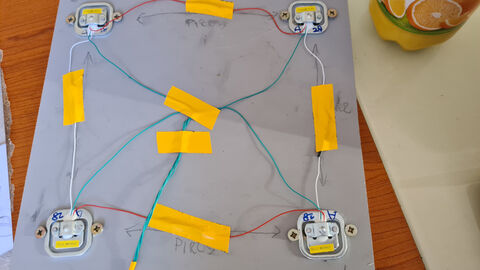

noorbertt #29519 üzenetére
Kozben osszeraktam, viszont 5V alatt nem mukodik, 0KG-t mer, de 3v alatt meg minden rendben .
datasheet alapjan is 5v kellene, viszont van ket jobb fajta leiras is es ott ellentetes a dolog:
itt 5V ; https://everythingsmarthome.co.uk/howto/building-a-bed-occupancy-sensor-for-home-assistant/
Viszont itt 3v: https://www.youtube.com/watch?v=ofHqZJTxBnE
Az utobbi youtube videon tasmota megy, nalam is az van es ott 3v-n futtatja a srac.
Maradjon 3v? -

noorbertt #29510 üzenetére
Évek óta használok ilyet, még úgy is bevált, h nálunk van egy középső, ötödik lába az ágynak, ami alatt egyelőre nincs szenzor (régóta tervezem, h majd egyszer, az érzékelőkészlet meg is van, de mindig ráér, mert előbb ismét nyomtattatni kellene foglalatot hozzá)
Így nem 100% megbízható arra, h épp ki van az ágyban, hiába az eltérés a súlyunkban, hiszen rengeteget számít, h a középső lábra épp mennyi terhelődik a fekvéshelyzettől függően.
De azt így is teljesen jól detektálja, h üres, 1 vagy 2 személy, és így az általad említetteken kívül jópár automatizálás megy még ez alapján, pl. a reggeli ébresztőzene is csak akkor indul be, ha vki maradt még ágyban; a WC előtér lámpája is bekapcsol min fényerővel ha éjjel csökken az ágyban lévő személyek száma, hiszen valszeg odaindult vki, meg vannak apró hülyeségek is, pl. asszonybosszantásként véletlenszerűen panaszkodik Vitéz László vagy Éder mester, ha napközben dől le vki az ágyra -
