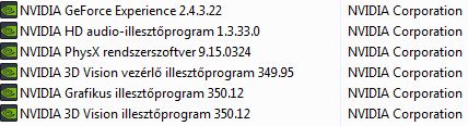

Nekem ezeket telepitette fel a driver:
Ha jol emlekszem driver nelkul kicsit jobban porogtek a ventik, de nem emlekszem mar ra. Nekem a black-en alapbol 30%-on porog.
