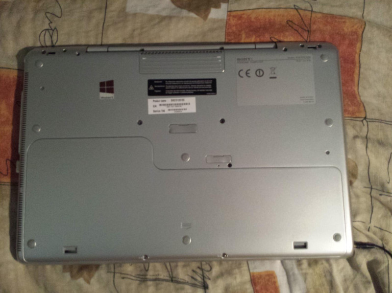

Sziasztok.Nemrég beszereztem egy Sony SVS1512S1ES laptopot és ehhez szeretnék nézni valami hűtőpadot.Mit tudnátok ajánlani?5000-et szánnék rá de ahogy látom biztos, hogy több lesz.Egyébként így néz ki alulról, túl sok szellőző nyilás nincs rajta.
sacaboy
Ehhez szeretnék egy laptophűtőt venni, ti melyiket ajánlanátok?

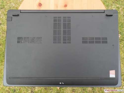

Üdv mindenkinek!
Nekem egy Lenovo z510-es notebookom van. Akinek van ilyen notije azt tudja, hogy ez a gép nem a túlmelegedésről ismert, de én a biztonság és megnyugvás kedvéért vennék hozzá egy notebook hűtőt.
Melyiket ajánljátok ehhez a típushoz?
A képen látszik, hogy milyen a noti alja, és ehhez mérten a legmegfelelőbbet keresem:
A válaszokat is előre köszönöm!

#5441
Újrapasztázás és takarítás is sokat segíthet.
Ahogy nézem a géped alját, vagy cooler master U3 és ráírányítod a kisventiket, vagy egy nagyobb 1 ventis tesója, fentebb említett cooler master X3, vagy a legolcsóbb megoldás ami szintén nagyon jó lehet a cooler master cmc3
