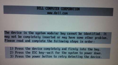

Igazából BIOS-ban nem tudom, hol kéne írnia. A boot order-nél persze ott van, de ha kiveszem, akkor is ott marad, úgyhogy az nem releváns.
Sajnos nagyon szét van hullva a rendszer, az USB sem igazán működik, de az bizonyos .sys állományok hiánya miatt, tehát a hardvert felismeri, viszont ODD-t egyáltalán nem.
Ki/be + tisztítás volt mrá, ua. maradt. -
