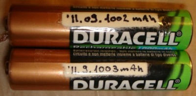

Először is köszi a kimerítő okfejtést.
Úgy tudom lehet benne aksit cserélni,mert szerepel a leírásában is (A készüléket csakis akkor szedje szét, ha ezt az akkumulátor eltávolításának céljából teszi!)Sanyo 2700mAh lehet bele venni ebay-ről kb 20$
Így néz ki,semmi extra.... -
