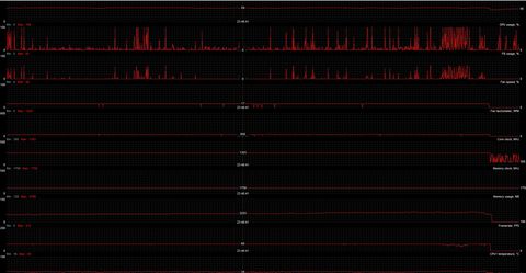

Askformore
MrDerekas #34790 üzenetére
Hőfokokat nézem HWinfoval, GPU 71 fokos max, VRM 75. Proci (fx8350) 58 fok. Legfrissebb driverrel droppolt, majd visszatettem azt, amit akkor használtam, amikor meglett a Division, és amivel frankón működött, de azzal is droppol. Drivert DDU-val szoktam cserélni, plusz teljesen törlöm az AMD mappát a C meghajtóból, és utána telepítek.

Xterms
MrDerekas #34761 üzenetére
Lehűlés után minden klappol. Sikerült egy CPU teszt, Tjmax 72 fölé nem megy. Valamiért most 10 perce fut a GPU 105°-on és nem akar újraindulni. Nem értem, elég inkonzekvens.
