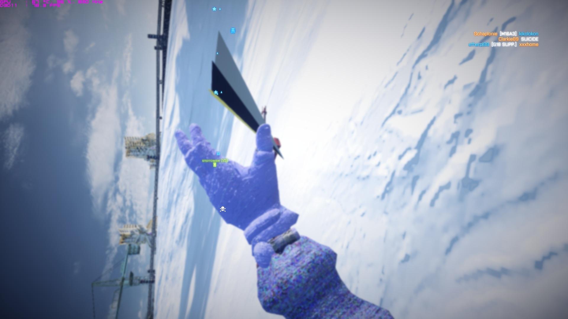

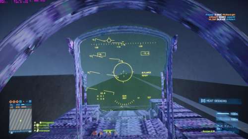

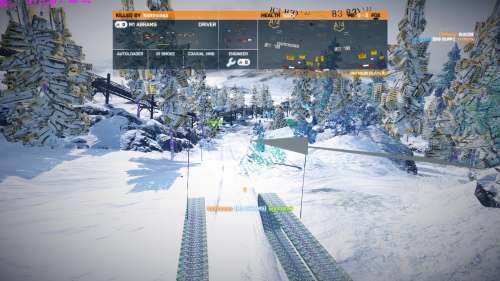

megcsináltam mindent amit írtál, egészen fél órával ezelőttig semmi gond nem volt
reggel játszottam, aztán most nem rég elkezdtem egy youtube videót nézni és újra befagyott a cucc és fekete képernyő.
reseteltem, majd amikor újra felállt a rendzser, indítom a böngészőt, és újra befagy de most csak azt írta ki hogy AMD driver leállt. ezt így egymás után 3-szor és újra feket képernyő, de most magától indult újra.ezután már nem is a BCCode 124-et hanem 116-ot írt
