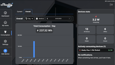

Hivatalosan 900w a Leó amit letettem.
Mondjuk most a mérővel a készenlétet is tudom szabályozni, mert ha akarom elveszem az összestől az áramot, csak az öntözési intervallumban adok kakaót (sokat nem spórolok, de lehet így fogni 14-15 kWh—t 100km autóval, ha így nézem sok). Így pl véletlen indítás is kiküszöbölhető.
Kerti csap viszont így csak akkor működik, ha külön locsolás előtt adok áramot, na mindegy ezt még kisakkozom. -
Megint beüzemeltem egy fogyasztási mérőpontot (a többi meg áll a levesbe a szerelő miatt, de nagyon nyakon fogom csapni hamarosan), durva milyen fogyasztások vannak, kvázi alacsonynak hitt berendezéseknél.
Öntöző berendezés standby 3,2wh (egy vezérlő egység, egy nyomásérzékelő, egy szivattyú és egy szelepvezérlő tápegység), emellé jön az üzemi fogyasztás, ha megy az öntözés akkor kb. 920wh folyamatos terhelés van.
Egy napi locsolgatás, ilyen off időszakban, készenléttel együtt: 310Wh
Éves szinten érdekes szám fog kijönni (saccra 250kwh), kevesebbre tippeltem volna ezt a fogyasztót...

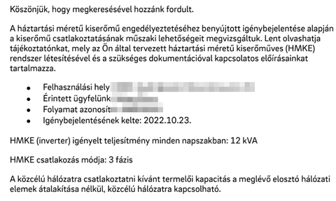

EON-tól megvan HMKE hálózatra csatlakozási "engedély" (tájékoztató) 12 kVA inverter teljesítménnyel.
Viszont a tetőre végül csak 10-11 kWp napelem fér el, amihez ugye egy 10kW inverter is elég lehetne.Elfogad EON kisebb teljesítményű invertert a fenti "engedély" alapján, vagy számítsak rá hogy visszadobják és inkább 12 kW inverterrel kezdjem egyből?

Ha most tervezel venni, akkor már az újabb pro verziót vedd meg inkább: link
Én az általad linkelt sima 3em-et használom monitorozásra, home assistant alatt megy szépen. link
Van saját felhő szolgáltatás, ahol szintén lehet látni az adatokat. link
Szerk: Domoticz-ot nem ismerem (azt se tudom eszik vagy isszák), arra nem tudom a választ.
