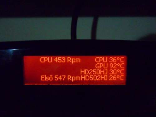

Szia ,mint ígértem leteszteltem a karimat passzívan alap órajelen csak ház hűtéssel ,és megmértem a helyigényét.
Kezdeném a fontosabb hardverek összehasonlításával ami itt számít.
Nálad : [VGA]a leendő hűtő[peter],ház[HAF922]
Nálam:[VGA]a meglévő hűtő[MK-13],ház[Fractal]
A két[VGA] szinte ugyan azt a teljesítményt hozza, de fogyasztásban az 560TI kicsit többet kér.
A két [hűtő] szintén ,de a Peter egy kicsit jobb.
A két háznál nagy eltérés van, nálad azért a 2-3 db[MegaFlow 200] azért a 187 m3 légszállítással és szellősebb kialakítása miatt előnyösebb
,mint a halkságra optimalizált Fractal aminek az oldalára próbaként [ NF-P14] raktam ami borzasztó hangosan 1200Rpm 110 m3 levegőt képes betolni ,+a gyári két 140mm venti elől és egy hátul.

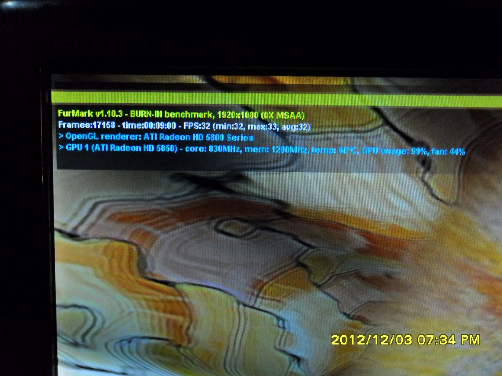

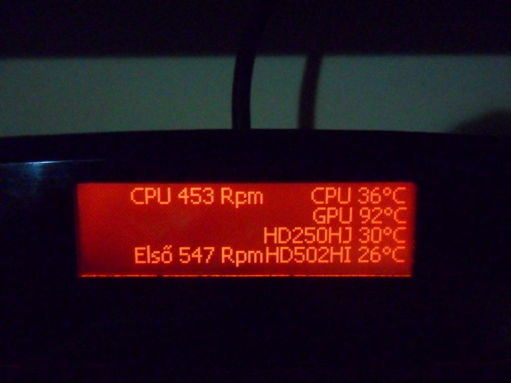

A tesztek 21-22 cf szobában Fur Mark 1920x1080 felbontás alatt futottak képet nem enged felrakni mert nagy a mérete ezért csak G15 lcd fénykép van.
Normál direkt 2db 120 ventivel itt húzva volt egy régebbi kép.
Passzívan,csak ház hűtéssel.itt ált meg ennél melegebb nem volt 1h WoT után sem ahol ami VGA limites játék és 95% kihajtja.
Mint látod elég nagy az eltérés de a HAF ban valszeg jobb értékeket produkálnál a Peterrel.
Ami a lényeges hogy direktben kábel kötözővel elfér alul a 25 mm vastag venti.
Viszont a kártya ,hűtő és ventik súlya miatt mindenképp ki kell kötnöd valahogy mert a közel 1 kg lefogja húzni.
Szerintem nyugodtan megveheted ha le tudsz mondani a gyári venti tartóról csak erre figyelj [link] -

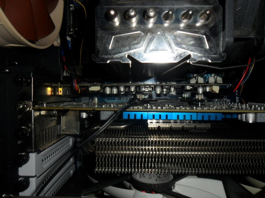

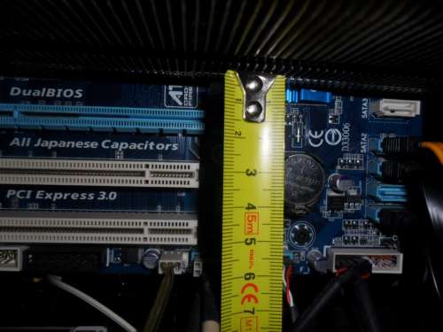

Igen ez nem a PCI Express 2.0 x1 amire én gondoltam,de van két megoldás,az egyik hogy sima kábelkötözővel felrakod mert 3 slotot foglal alapon és neked az 5. jó a hang kari és a kettő között kell lennie min 3 cm ,de akkor amit árulsz azt add is el mert az 38mm vastag egy sima venti 25mm.
A másik, nem tudom milyen a házad de ha van oldalt venti hely és esetleg alul meg gondolom elől biztos az is lehűti annyira hogy ne melegedjen 70-80cf fölé, ez csak tipp de ha gondolod kipróbálom az enyémen mert az én karim szinte ugyan az a TDP csak ATi (5850) és mivel az én hűtőm kicsit gyengébb ezért ha nálam ok.nálad sem lesz gond,de lehet hogy csak a jövő hét végére tudok mutatni eredményt mert hét közben nincs időm erre. -

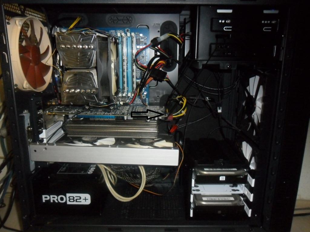

Tökéletes ,de olvasd el ezt [link] és mérd le hogy a házadban van -e neki hely a lényeg hogy a VGA -val együtt kb 4-5 slot legyen szabadon mer bazi nagy a hely igénye ,nekem ez van [link] és mivel itt vettem és nem volt hozzá felfogató ezért csináltam és ilyen.
Mint látod 5 slotot foglal ,de megérte mert netezgetve 38-40,játék alatt max60 cf 22cf szobában szinte hang nélkül -
