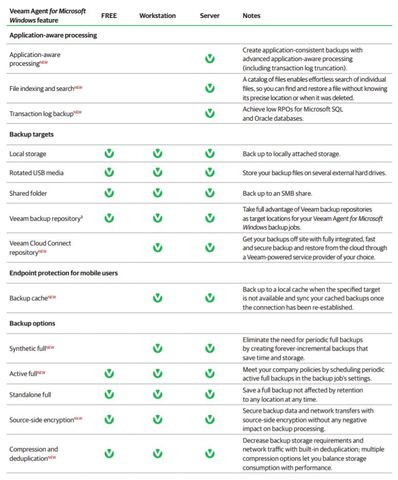

Veeam Free-vel kapcsolatban nekem is lenne kérdésem. Egy laptopot kellene menteni NAS-ra SMB-n keresztül.
SMB-re tud menteni a doksija alapján. Amiről hirtelen nem találtam infót, hogy mennyire takarít maga után? Tudok-e olyat beállítani, hogy pl a 60 napnál régebbi mentéseket törölje automatikusan?Köszi!
