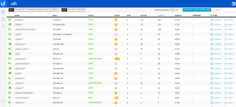

Ha már szóba került. Otthonra kellene egy 3 AP-ból álló WiFi hálózat, amire Ubiquiti eszközöket terveztem - annyit dícsérik. A lényeg a normális roaming WiFi kellene, szóval ha telefont, tabletet, akármit hurcbálok a házban, akkor ne szakadjon meg a WiFi ha egyik AP-ról a másikra csatlakozik a kliens. A kérdésem, hogy ebben az esetben elég sima AP-ket vásárolnom, vagy kell kontroller, Cluod anyámkinnya? A régi iskola, hogy AP IP címe beír, és örül már nem létezik?

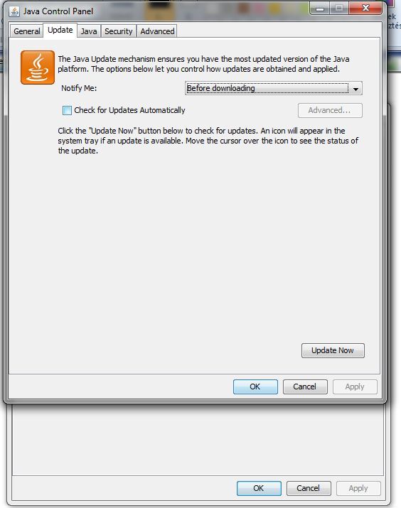

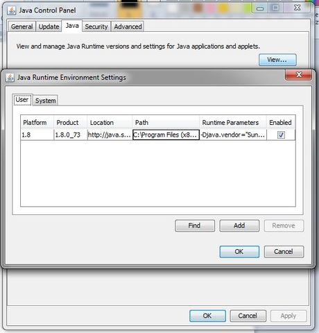

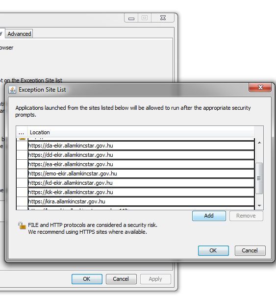

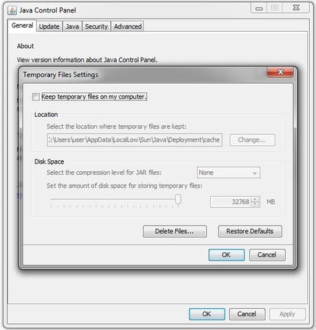

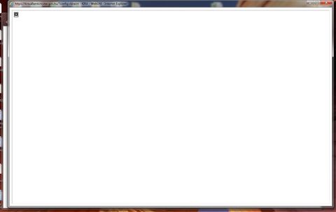

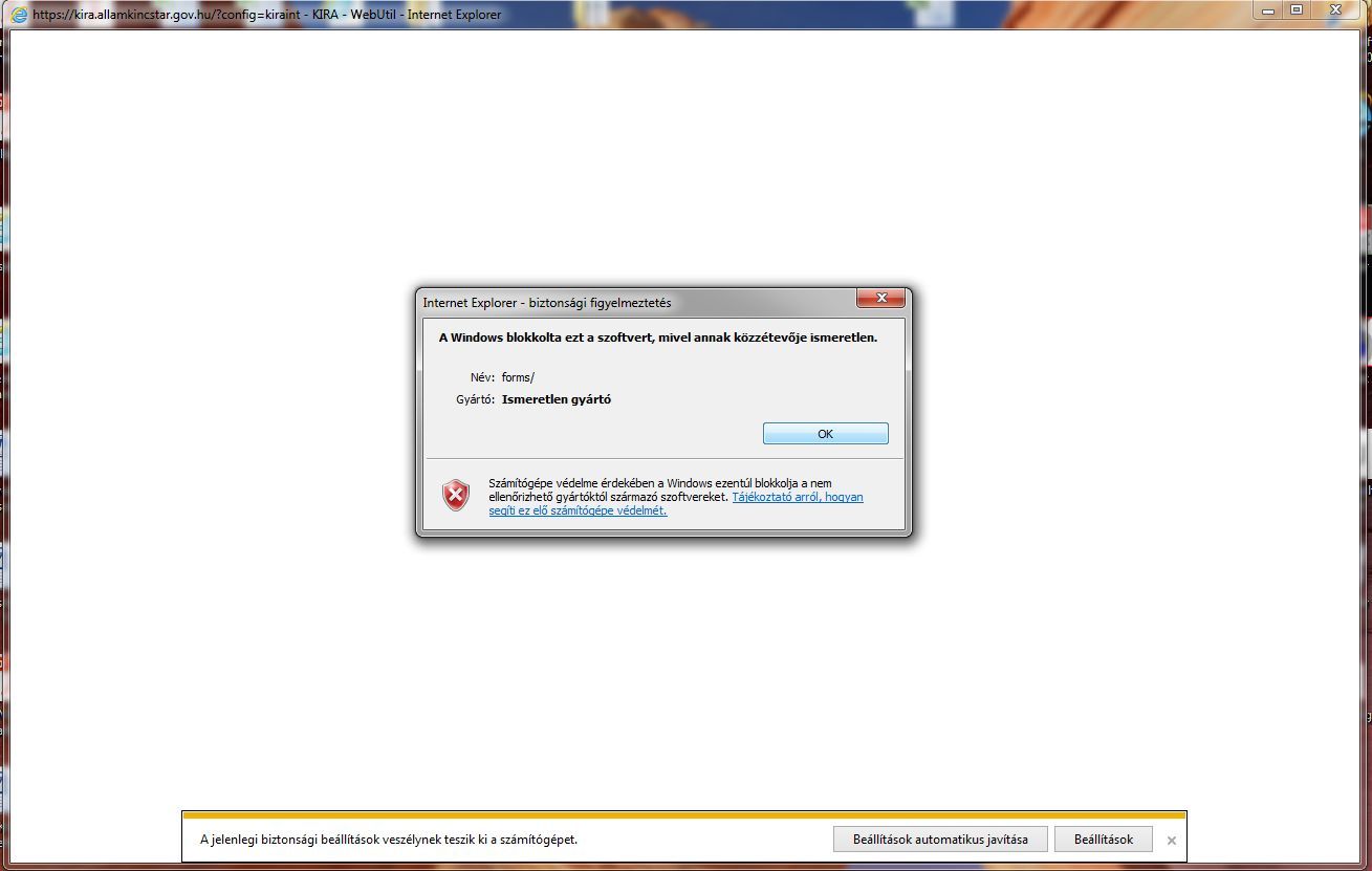

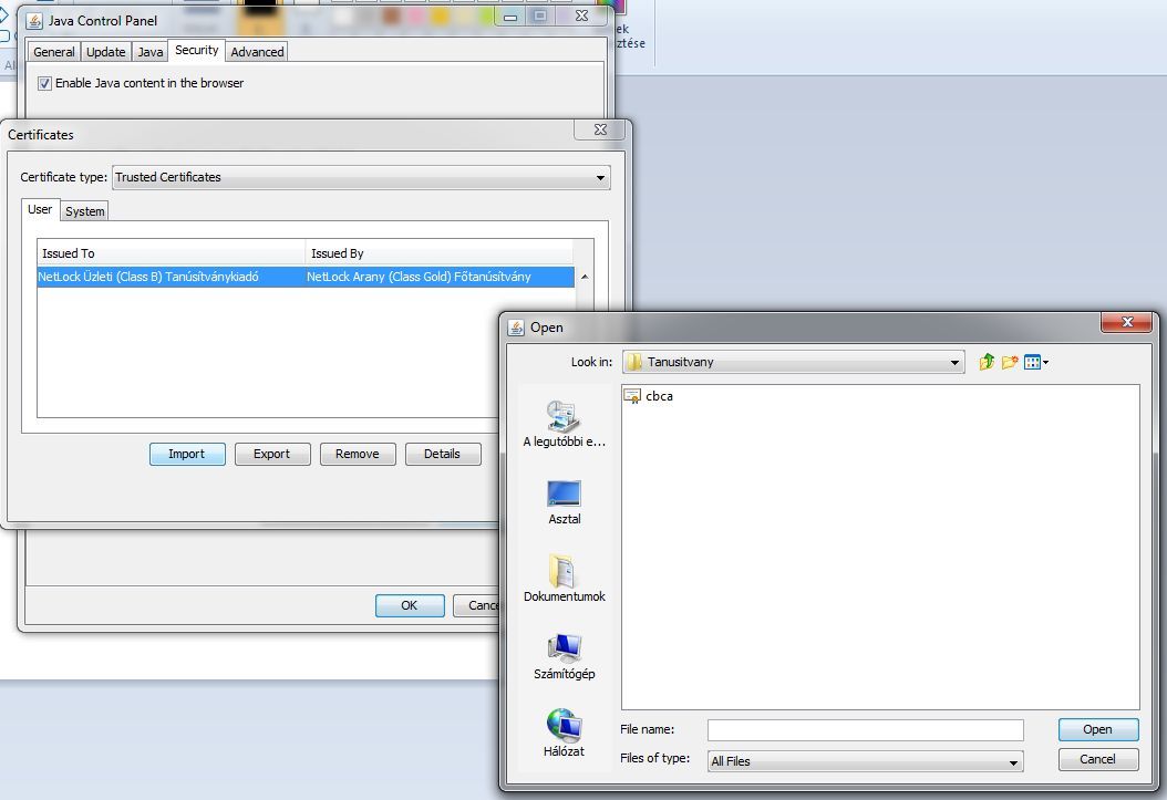

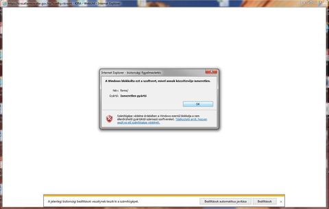

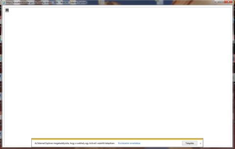

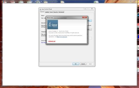

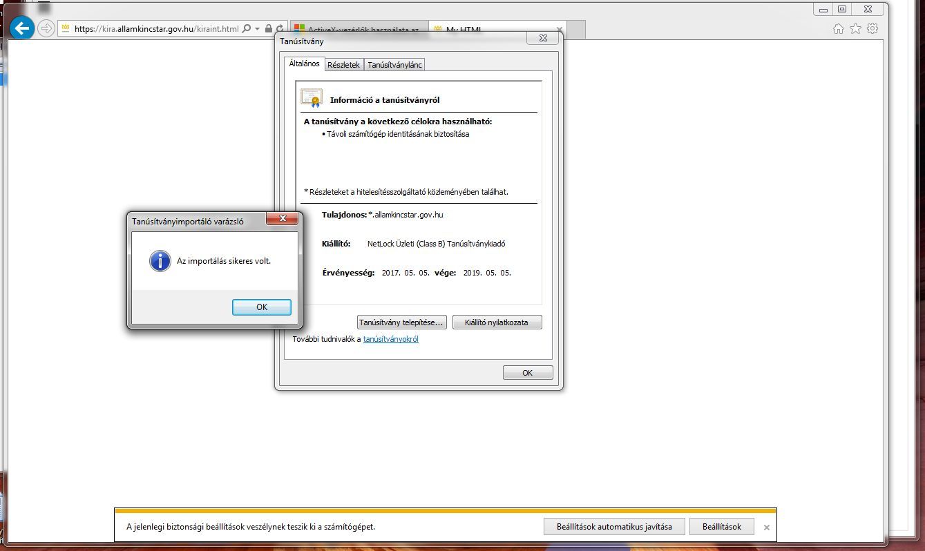

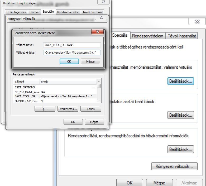

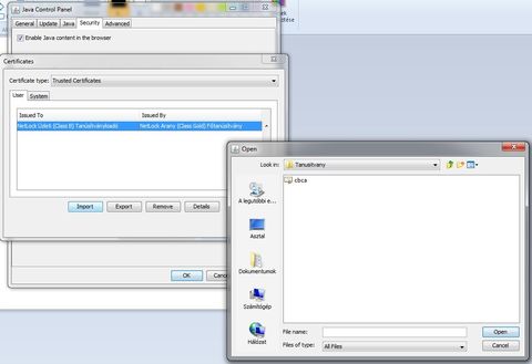

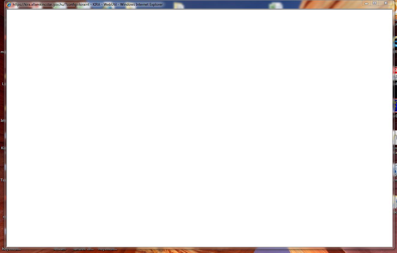

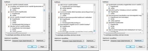

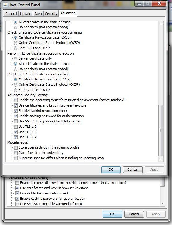

aclandiae

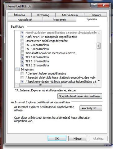

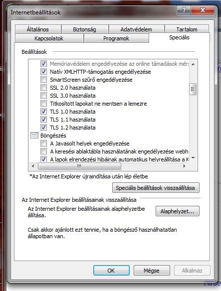

Adott egy W7-es gép, amin a KIRA és a JDobler programokat használnám.
Tegnap frissített a Java és azóta nem hajlandó a KIRA elindulni, pontosabban eddig jut:Először töröltem a friss Java-t és visszatettem az 1.8.0.73-ast az Oracle archívumából.
Frissítések kilőve:
Java ideiglenes fájlok tárolása, KI:
Kivételek hozzáadása:
Környezeti változó hozzáadása:
Java "runtime paraméter" beállítás:
(ezen a helyen van a fájl a mappában)Tanúsítvány hozzáadása a Java-hoz:
(a Java telepítési helyén, egy 'Tanúsítvány' nevű mappában)Semmi változás, ugyanúgy nem lép tovább mint ahogy a legelső képen látható.
IE8-as verzió volt fent, amit a 11-esre frissítettem a Microsoft honlapjáról.
IE8-as beállítások:Miután a frissítés a 11-es verzióra megtörtént, a következő fogadott:
Államkincstár tanúsítvány importálása:
IE11-ben Internetbeállítások, Megbízható helyek:

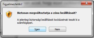

Ha ugyanezeket a beállításokat az Internet zóna helyén végzem el, az alábbi üzenetet kapom:
Ezután a böngésző nem hajlandó semmilyen oldalt betölteni, mert biztonsági kockázatnak látja a beállításokat. Ha tovább lépek, eddig jut:
Amennyiben mégis elfogadom az IE11 figyelmeztetését, és visszaállítom az Alapértelmezett beállításokat, akkor viszont Ismeretlen gyártóra hivatkozva nem jut el az előbbi képernyőig sem:
Java beállításaim:
Megoldást nem találtam. Bármilyen(!) ötletet szívesen veszek, mert a programban második napja nem lehet dolgozni ezen a gépen.
