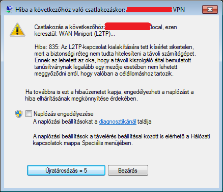

Válasz: igen, meg kellett újítani a tanúsítványt: Renew a Certificate with the Same Key
Meg is válaszolom magamnak. A GPO érvényesülésével nem volt gond. Mindössze annyi a probléma, hogy nagyjából 1 éve a Windows 10 Pro-ban NEM LEHET letiltani az Áruházat és a modern alkalmazásokat, mert csak. Előtte lehetett, most már nem lehet. Enterprise kell hozzá. A paraszt megoldások szintén nem működnek, lokális GP-ben nem tiltható (pontosabban tiltható, de működik tovább), registry-s trükk szintén zenész, és ami a legszebb, a modern alkalmazásokat tartalmazó mappáról a user jogait elvéve (sőt, kifejezetten tiltva) is indul az Áruház
Hogy egy régi klasszikust idézzek: Die bitch!
bugizozi
Windows Server 2012 R2 Remote Access Role-nak valami baja van, kliensről csatlakozásnál 835-ös hibával elszáll. Eddig működött.
Valami cert-et kellene megújítani, hogy újra menjen?

"Szerintetek ez megoldható?
Az itteni cég hálózatában szeretném elérni az otthoni hálózatomat, azonban a szolgáltatóm NATol. Valahogy megtudom oldani, hogy elérjem pl ha otthon van 1 média szerverem vagy más?"Kérd a szolgáltatód, hogy biztosítsanak számodra publikus IP elérhetőséget.
Általában ezt ingyenesen elvégzik a kérést követően szinte azonnal.
