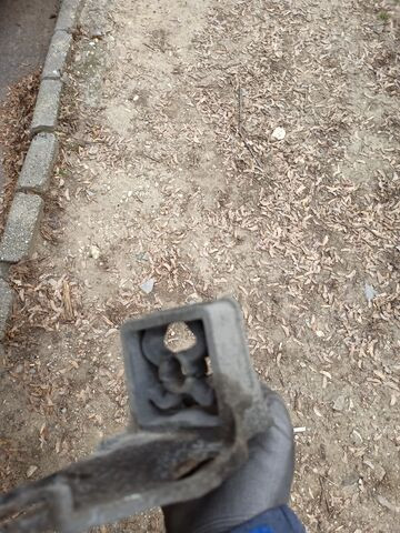

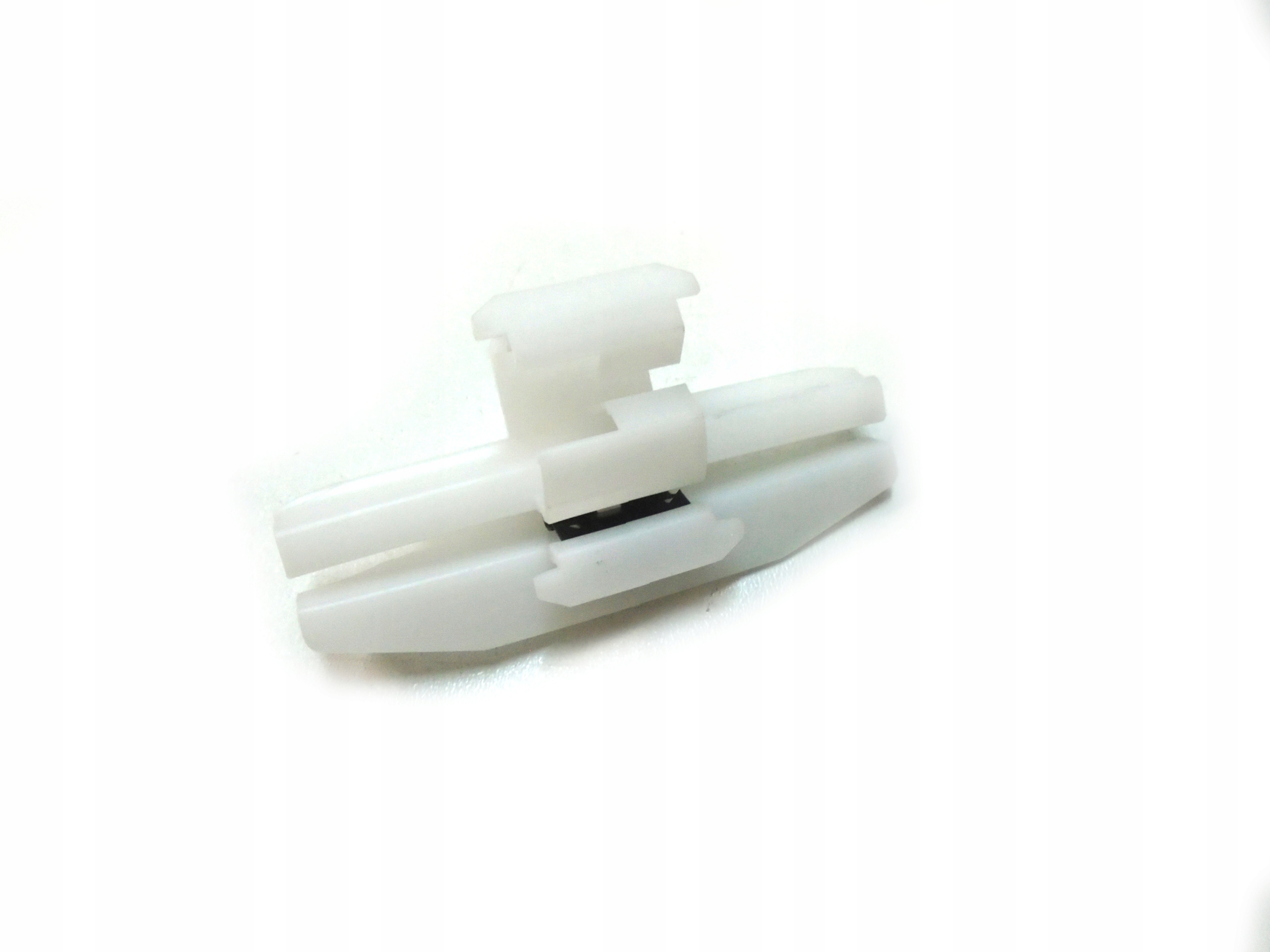

Már nem tudom ki kérdezte a váltókar lötyögést, de ez a kettő felel érte a kis műanyag persely a fokozatválasztó végén, illetve "A" rugó.

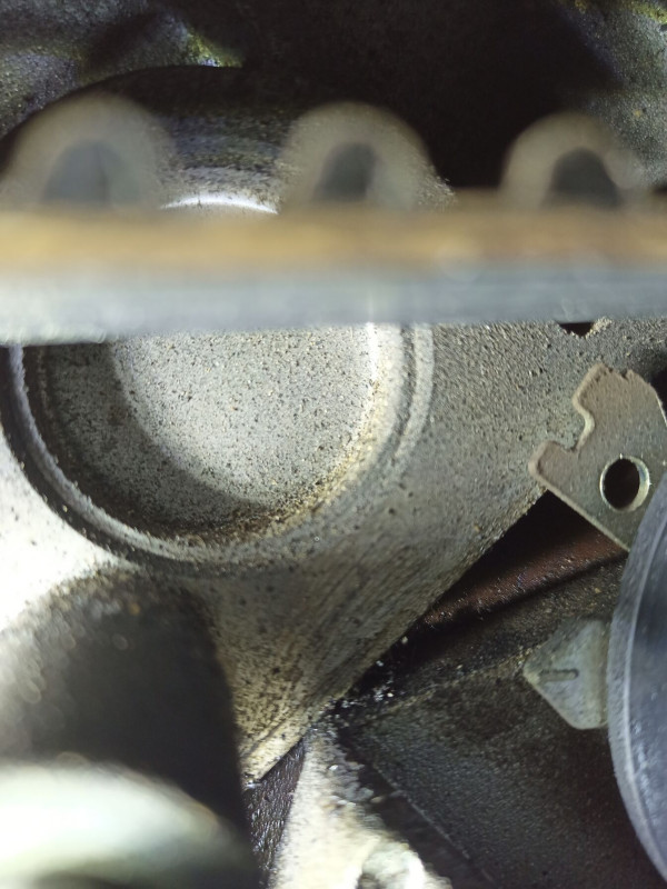

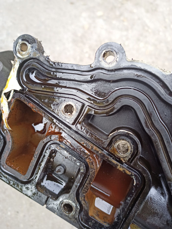

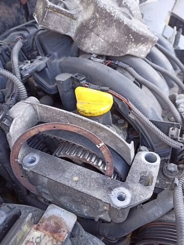

Ígértem, hogy teszek még fel képet meg videót.
Íme.
