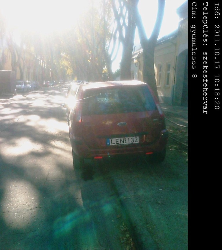

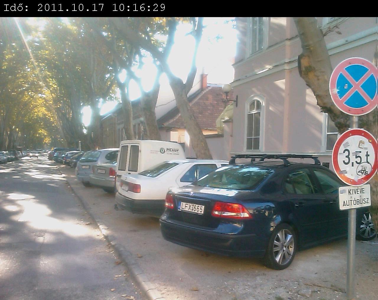

Szerintetek csak én meg az előttem lévő parkolok tilosba, vagy az összes többi kocsi is?
Az első képen, én ott hátul állok, párhuzamosan , két kerékkel az úton.
Megkérdeztem a police ügyintézőt, szerinte mindenki tilosban áll, de ott parkolunk már több mint másfél éve majdnem minden nap, és álltam már ugyan úgy párhuzamosan, és nem büntettek meg.kíváncsi lennék az előttem lévőt is megbüntették e....
