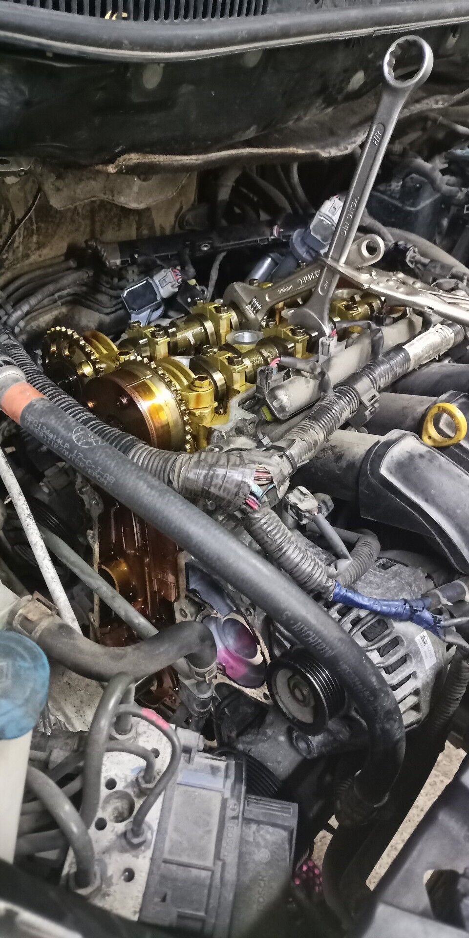

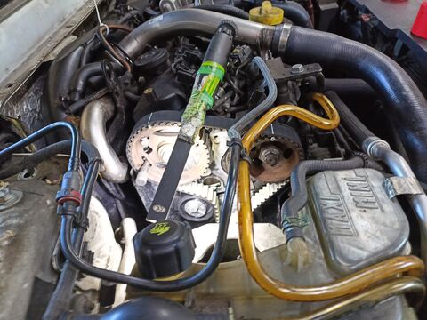

A szelepidőzítéshez.
Tdc-ről indulsz és meghatározott főtengely fordulatonként kell állítani az 1-3k/2-4k/1-3s/2-4s dugatyúpárok szelepeit. -

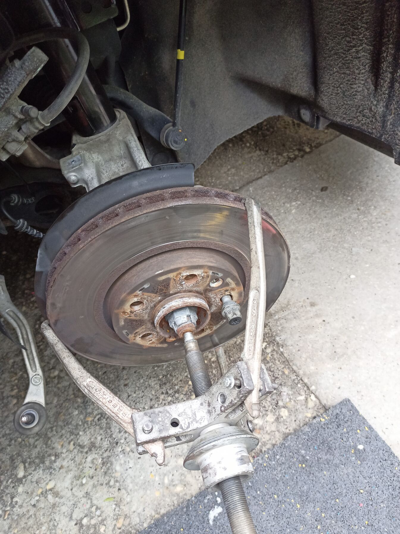

Több dologra hívnám fel a figyelmedet, mivel közlekedés biztonsági rendszerhez nyúlsz csak akkor tedd, ha biztos vagy magadban!
Egyik , rézpaszta felejtsd el! Fékzsír kell!
Tárcsát van, hogy a lehúzó is csak nyekeregve tépi le, tehát legyen lehúzó hozzá.
Elektromos kézifék, amit gombbal működtetsz.
Mechanikus aminél a kézifékkart te húzod be.
Fontos a csavarok menetrögzítése.
Az alapos tisztítás az agyon és a csúszkákon.
Valamint a fékfolyadék cseréje!
A nyeregcsavarokat minimum 160Nm re kell húzni.
A rögzítőket 35Nm
A munkahengereket pedig át kell járatni.
