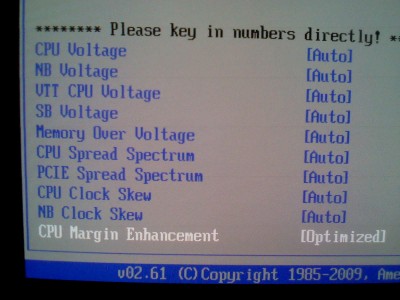

04ahgy #36625 üzenetére
Azt hittem auto beállításokra gondoltál, ezekkel feszültség értékekkel még nem teszteltem egyesével. Azt hittem auto beállításokkal elegendő kitesztelni a modulokat, hogy jók-e.
Akkor minden egyes fesz. beállításnál végig kell tesztelni a modulokat egyenként, jól értem?
Az NB melegszik mint állat, igaz toltam egy Prime95 is.(#36624) Jorus:
