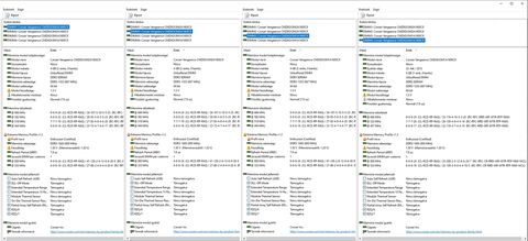

darkflamy
koko52 #50969 üzenetére
Megnéztem, 4 különbséget véltem felfedezni a 4. Ram-nál:
- 1 Rank,
- Az időzítések eltérőek de a legfelső megegyezik, @666MHZ 9-9-9-24
- Egy kicsit több infót ad róla a progi: pl. Gyártás ideje
- 1.5v mellett (Memóriavezérlő): 1.30V (többinél 1.20V)
Akkor most ezek tudnak együtt dolgozni? mert én eddig még semmit nem tapasztaltam ami hibára utalna. -

koko52 #50897 üzenetére
Mind a három modulra ezt a duált írja
(#50899) Redneck : Nincs a bejoszban XMP 1600. Van egy olyan h Disable /enable XMP profil1 oszt csí. Ha csak ezt kaCCSolom be, akkor 1600-on mén a ram. Arra gondoltam, hogy megpróbálok kicsit csikarni rajt, de nem úgy látszik h menne. XMP profil defaultban lassabb, mint amit most mér AIDA az elején, ugyanakkor a sokadik mérésre ez a mókolt beállítás visszaesik az alá. Azt meg még nem
Redneck
koko52: Ezt hol látod? A képen konkrétan nem látszik. Az SPD fül csak megmutatja az alaplap által a modulból kiolvasott lehetséges üzemmódokat.
bitpork: Nekem is ilyen RAM-om van, de én simán XMP profilon pörgetem, 1600Mhz 9-9-9-27-36-1T, 1,65V és 1,2V a memóriavezérlőnek.
Jorus: Az nem CL9. Ez vegyes beállítás, 9-11-11-32-43-1T.
Szerk:
bitpork, a helyedben mérnék egyet Aidaval a jelenlegivel, aztán XMP-1600-on. -
