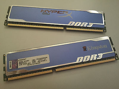

carl18
quailstorm #50699 üzenetére
Ja, akkor nem muszáj pont ugyan azt a modelt vennem?
Azért akartam ugyan olyan memóriát mert jobban szeretem ha egyezik.
Ilyen memória a jelenlegi 4 gigás, 1333 mhz hyper x.
CPU-z ezt írja le róla.
DIMM # 1
SMBus address 0x50
Memory type DDR3
Module format UDIMM
Manufacturer (ID) Kingston (7F980000000000000000)
Size 4096 MBytes
Max bandwidth PC3-10700 (667 MHz)
Part number 9905403-447.A00LF
Serial number 651446F8
Manufacturing date Week 10/Year 12
Number of banks 8
Nominal Voltage 1.50 Volts
EPP no
XMP no
AMP no -
