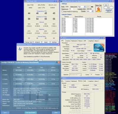

Haveromnak van 391xxxxx-ese, hasonlóan megy, mint az enyém, ami így néz ki: (linx stabil)
3600MHz - 1,10V
3800MHz - 1,16V (ezt használom, több úgyse kell)
4000MHz - 1,24V
4200MHz - 1,30V
4400MHz - 1,36-1,37V (ezt nem teszteltem, nincs rá hűtés, de menne matematikailag kb. itt)Szóval haveré is hasonló, tehát ilyesmire kell számítanod! Jobb mint az átlag itt egyébként, úgyhogy rosszul nem jársz vele...

Kíváncsi leszek a procid milyen lesz... én beleugrottam, és végül kellemeset fogtam ki. (3800@1,16V vCore - 3600 Uncore@1,30V QPI)
Amúgy nem rosszak a Gigabyte-ok sem, csak kicsit kevesebbet bírnak BCLK-ban... de tudtommal pl. az Asus P6T széria se tud többet és a Rampage II Extreme sem.
