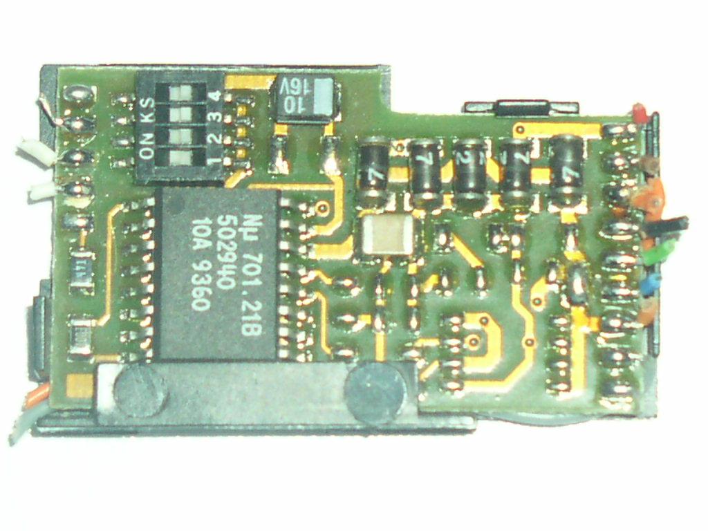

Így néz ki a modul.
Van rajta egy négyes kapcsolósor, alapban így beállítva, ahogy a képen látszik. Mivel nem értek a digitális dolgokhaz, nem buheráltam, inkább kivettem és a helyére betettem a hagyományos irányváltót.
Persze előtte felírtam melyik vezeték hová ment, így, ha egyszer lesz delta vezérlő és további modulok a többi mozdonyhoz, vissza tudom tenni. Jelen pillanatban csak dísztárgyként funkcionál.Közben néhány régi 4-tengelyes junior szettes távforgalmi személykocsi éppen némi átalakuláson megy át. Még jó régen szereztem ezeket a cuccokat, kettőt átfestettem sötétkékre, összepasszítandó a Marklinhez lévő sötétkék kocsival. Utána el is felejtődött a dolog, most a kezembe kerültek, a még eredeti hányinger színezésű kocsik. Kettőt nekiálltam Rabeerbahnosítani elég jól sikerült a dolog, hamarosan összerakom a kasznikat és ha a feliratokat is elkészítik rájuk akkor egész pofásan néznek ki. A többi három, a már kettő sötétkék és a még egy eredeti piko szinezésű posta is megy a fékolajba utána meg a fényezőműhelybe.
