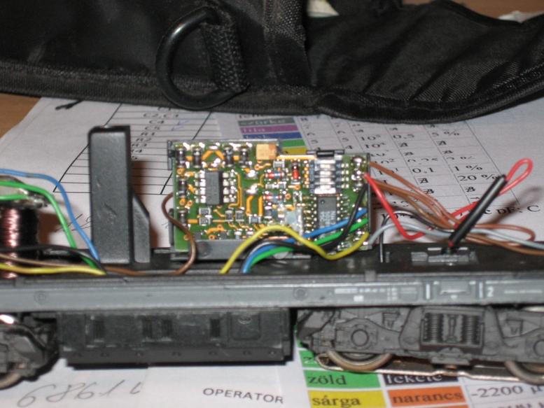

A képen a dekóder van sajnos nem a legjobb

YanezTTrain #3515 üzenetére
Sajnos az enyém nem pontossan ilyen de ha mind a 4 kapcsolót off-ra állitom akkor analóg módban dolgozik a képen az első kapcsolo on van és nem fog müködni. Nállam még a lámpa sem müködött amikor nem volt minden kapcsoló off módban. Különben 2 deltás mozdony is ilyen beállitással dolgozik analóg módban a digitális az pedig külön mese.
apista
YanezTTrain #3505 üzenetére
Ha vannak, kapcsolók a cím beállításához akkor off off off off beállításnál kellene, hogy dolgozzon analóg módban is. (Locomotive operates conventionally with alternating current (only with the versions with coding switches and not with the version with solder bridge codes! This setting does not exist for this latter type of decoder.)) http://www.marklin.com/tech/digital1/add_table.html
