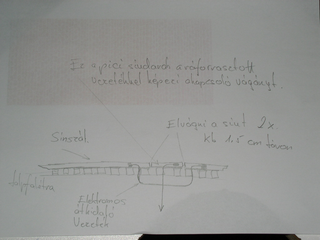

Igen ez egy relé, bár nem tudom milyen gyártmány. Viszont tuti jó. Ettől az Almist nevű bácsitól én is vettem csomó dolgot teljesen korrekt eladó. A kapcsoló sín is rendben van, de mondok egy jobb megoldást, ami biztosabb és nem látszik.
Ahová a kapcsoló sínt tennéd elvágod a sínszálat egymás után kétszer, kb 1,5 cm távon úgy, hogy a kivágott szakaszon legyen egy tartófül, nehogy kiessen a sínszál.a talpfából. A két vágást áthidalod és a kivágott pici darabot használod kapcsolósínnek. Biztosabban kapcsol, mint az érintkező a sínszál mellé szerelve. És nincsenek nagy rézdarabok a sínen. -

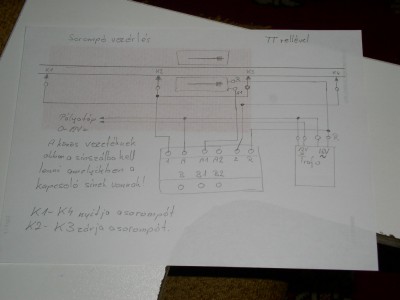

Igen ahhoz kell a relé. A vágányban van kettő kapcsoló sín az egyik az egyik állásba kapcsolja a relét, akkor áramot ad a sorompónak és az lecsukódik. Egészen addig csukva marad, amíg a másik kapcsolósínen át nem halad a mozdony és a relét a másik állásba kapcsolja. Ekkor megszűnik a sorompó áramellátása és felnyílik. Ha megtalálom a füzetet amiben benne vannak ezek a kapcsolások akkor bemásolok ide egy gyári TT kapcsolást.
