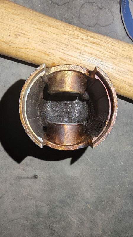

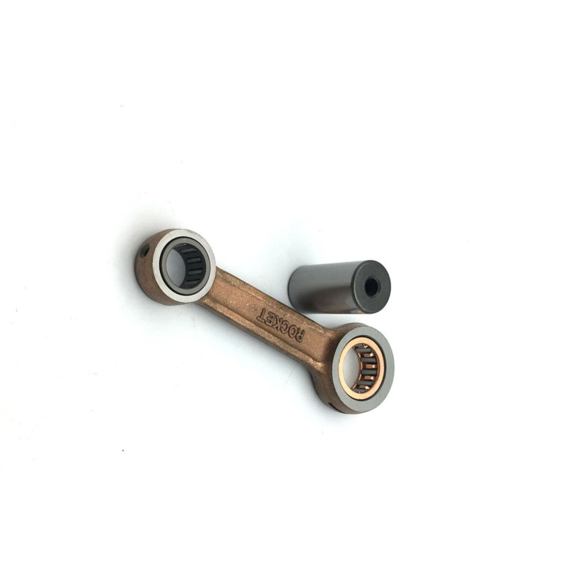

Bocs a kifelyezésért , kisipari sz@r termék
nem is tudom erre mit írjak , nem találkoztam még ilyennel , nem a legjobb , hogy tud vándorolni jobbra , balra elég sokat , de elméletileg elmegy így is !
Nem akarlak tovább szomorítani , anno még a Trabant , Simson , MZ ETZ - és világban fogtam ki kisipari dugattyut ami menet közben megszorúlt , a dugattyut nyomás alatt öntik de kisiparilag ez nem megoldható, itt a mérettel ( kicsit kisebbre veszik ) próbálják a hőtágulást kivédeni ! -

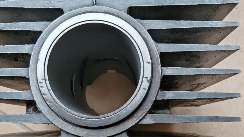

modflow #18121 üzenetére
Nem allitom, hogy nincs gond a hengerfejjel, de a kepen egy hengertomb van. Erre szerintem mar mondtam, hogy gtk. Esetleg ha nagyon unatkozol az esos hetvegen, akkor egy nagyon siklapu uvegre ragasztott csiszolopapiron megprobalhatod huzogatni, de ha sokat szedsz le a huvelybol, akkor a hengerfejet es/vagy a tomitest is modositani kellene.
