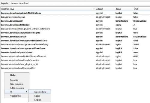

#35698
Kattintsd jobbgombal egy ures teruleten akkor megkapod a kepen lathato menut, abban kivalasztod hogy Uj, es lesz benne 3 valaszthato menupont, Neked a Karakterlanc kell balklatty rajta es bemasolod browser.download.dir majd Enter, kapsz egy ujabb ablakot es abba pedig beirod erteknek pl D:\

Állítsad be így:
browser.download.lastDir = D:
browser.download.folderList = 2
browser.download.useDownloadDir = true
Amelyik nincs, azt pedig hozzad létre, karakterlánc:
browser.download.dir = D:Ha még így sem jó, tényleg csak azt javasolhatom, hogy váltsál korábbira, mert gondolom a 27-est használod amivel sajnos sokakanak problémája van. Nekem a 26.0 (portable) tökéletesen működik. De ha cserélsz, gondoskodj róla, hogy az előzőt teljesen radírozd le a gépről, nyoma sem maradjon. (CCleaner minimum)

Próbáld meg te is az about:config-ban átírni a célmappát, hátha úgy sikerül. Mindkét beállítás értékének add meg azt a helyet, ahová szeretnéd, hogy mentse a letöltéseket. Ha így sem működik, csak azt ajánlhatom, hogy tegyél fel más verziót, pl. a 26.0-t.
browser.download.lastDir -
