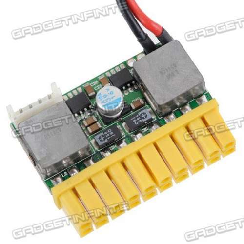

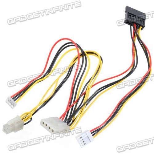

Szervusztok!
Az lenne a kérdésem, hogy a picoPSU tápoknak, mármint amin lehet leválasztani a Molex/SATA ágat, milyen csatlakozó fejen keresztül csatlakozik a PSU nyákjához?
Mellékelek két íbéjes képet.
Az a problémám, hogy jelenleg a pico PSU tápon a "kanócán" a SATA mellett egy Molex->Slim SATA átalakítót vagyok kénytelen használni, valamit egy flopy csati is a semmibe lóg, és ha már egy ITX-es házba rakom el a dolgot, ott ez csak a levegő járását akadályozza. És betárolni sem jó érzés egy csomó oda nem illő elemet.
Egy régi ATXes tápom kivérzett, a SATA ágat tartalmazó tyúkbelet levágtam róla, és az a kósza ötletem támadt, hogy ha a nyákcsati oldalt valaki meg tudná fejteni, akkor lehet, kókányolnék egy új egyedi kanócot a SATA vinyó, és a slim SATA DVD közé.
Így ha valaki fejből, képről, vagy valami katalógusból megfejtené nekem, milyen csati kellene a PSU "header" csatlakozásnak, kérem ossza meg velem.
KÖSZÖNÖM!
