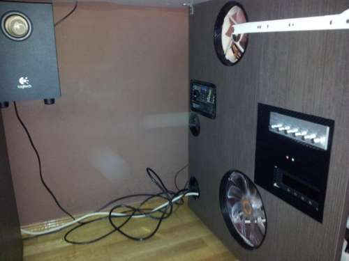

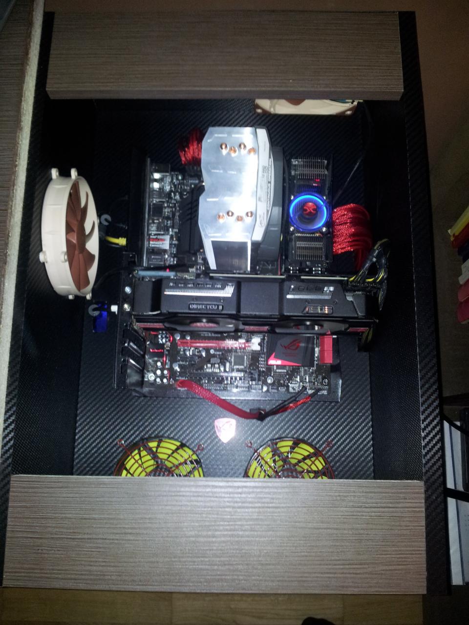

A napokban beépítettem a gépem az asztalomba, de pár dolog hiányzik amiben a segítségeteket kérném.
Az első, hogy szeretnék piros fejű csavart venni, de sehol sem találok vagy csak 250-es tételben lehet rendelni és nem bontják meg 8 darabért -.-
A második és talán legfontosabb, hogy szeretnék egy 20-cm kör alakú ventire valami pofás védő megoldást kitalálni. Nem tudom, hogy lehet-e ventilátorlapátot festeni? Illetve jó lenne valami megoldás arra, hogy a 2 noctua ne legyen ilyen ronda. Itt vannak képek, hogy tudjátok mire gondoltam. Ötleteket előre is köszönöm!Erre a ventire kéne valami védelem.
És itt kéne valami megoldás a noctuak színére.
Bocs vmiért ilyen kaki minőségű lesz a kép felöltés után
