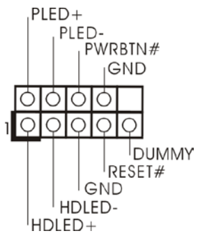

Kernel
Alaplapot úgy illik tervezni, hogy a LED-eknél történő véletlen zárlattól se legyen baja, ez egyszerűen a soros ellenállás méretezésével megoldható, hogy ne égjen le zárlat esetén sem.
Két párhuzamos LED sem számít túlterhelésnek, sőt még túláramnak sem. Lényegében ugyanannyi áram oszlik kétfelé, illetve csak kevéssel több, mert az eredő nyitófeszültség valamivel kisebbre áll be.
Ha nem egyforma két párhuzamos LED nyitófeszültsége, akkor viszont nem egyformán oszlik el az áram, ezáltal a fényerő.
Kernel
A standard 20 mA terhelhetőségű kategóriában érdemes válogatni jelzőcélra, LED-eknél ez az alap.
Nyitófeszültség egy dolog, színenként más, de mint említettem, az alaplap egy ellenálláson keresztül kapcsolja rá egy tranzisztorral az 5V-ot.
Az alaplapon lévő ellenálláson múlik, meg a LED nyitófeszültségén is, hogy mekkora áram alakul ki, és az áramtól függ a fényerő. Hiába szerepel az adatlapon valamilyen fényerő, az alaplap nem feltétlenül hajtja ki mondjuk 20 mA-re, tehát ezt így előre nem lehet tudni.

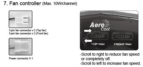

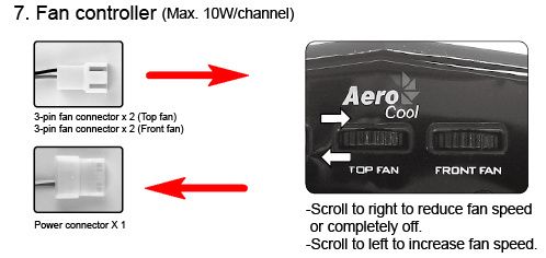

verycool #18132 üzenetére
Egyelőre saját szememmel azt sem láttam, hová csatlakozik a fekete molex, de ha szabályzott feszültség van rajta, azt eleve nem szabad visszakötni a tápegységre.
Elvileg (ha olyan az áramköri felépítés, ahogy gondolom) akkor nem menne tönkre semmi, de hatástalanná válna a szabályzó, maximumon forogna a ventilátor.
Kernel
verycool #18128 üzenetére
A videón elég jól látszik, hogy a fekete molexben csak két tű van, még a lesarkozott rész irányából azt is be lehet azonosítani, hogy az 5V-os oldal hiányzik.
Nem tudom, minek akarod összedugni, de csak azonos csatornán lehet párhuzamosítani (mivel egyébként is párhuzamos). A két külön szabályzott csatornát nem kötheted össze.
Kernel
verycool #18124 üzenetére
Mihez kezdene a táppal a szabályzó, ha nem használja semmire? Egyértelműen le volt írva:
A fekete molexre nincs szükség, sőt az is látszik, hogy csak két tű van benne, tehát más eszköz táplálására (HDD stb.) egyébként is alkalmatlan.
Felső-hátsó tökmindegy, csak a képen látható figyelmeztetést kell betartani:
Max. 10W/csatorna.
Kernel
verycool #18115 üzenetére
A honlapján látható útmutató szerint:
Gondolom, az alsó a zöld-fehér, azon kapja a tápot a szabályzó, és van 2x2 kimenet. Gyakorlatilag egy kimenet (egy szabályzó) két ventilátort bír el, mivel 4 ventis a ház egyébként.
A tápegységből a FAN-csatlakozót rákötheted az alaplap valamelyik tűjére, ezen keresztül a tápventilátor fordulata követhető.
Saját ventilátorát a tápegység mindig maga táplálja és szabályozza, tehát ez a csatlakozó csak a fordulatjelet adja át az alaplapra, két szál vezetéken.
Apa-anya átmenő csatlakozók általában hosszabbításra valók, de így látatlanban, fotó nélkül nem nagyon tudom vizualizálni, hogy pontosan miről van szó.
Mindamellett van itt egy videó, a pofa elmagyaráz mindent, igaz kínaiul, de egyenként mutogatja a csatlakozókat:
