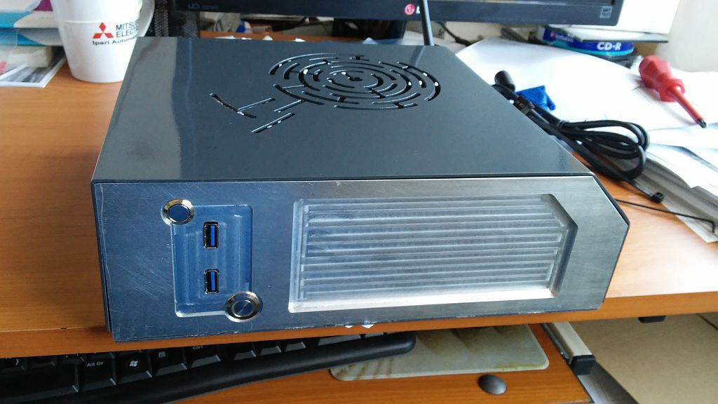

Igyekeztem kicsit megtörni a sablonos kinézetett. A lehető legkisebb méretbe össze hozni. Sajnos egy kis pity-puty is bele csúszott az előlap marásakor...Egy stilizált steam-logo került volna rá... A maró elcsúszott és elbalta... így egy zseb lett kialakítva amibe majd egy vivak lap fog kerülni.... Amibe majd egy minta kerül..

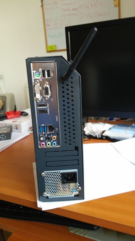

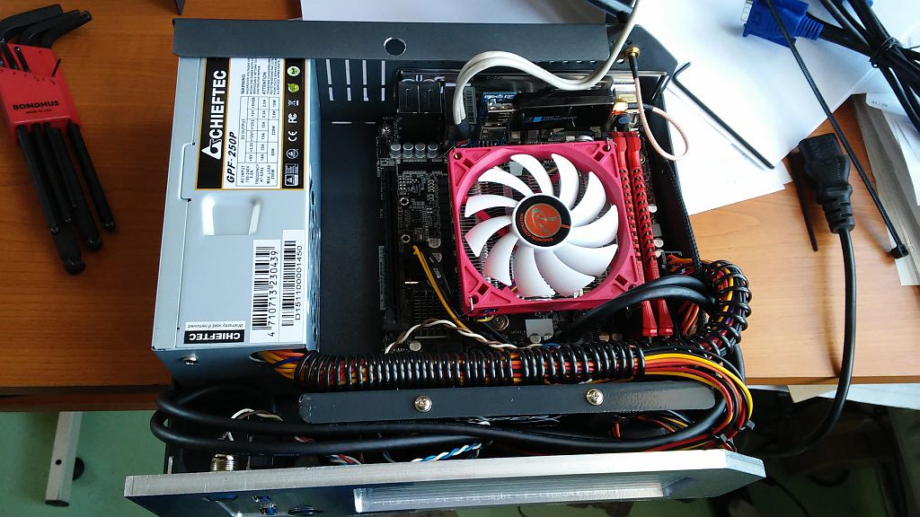

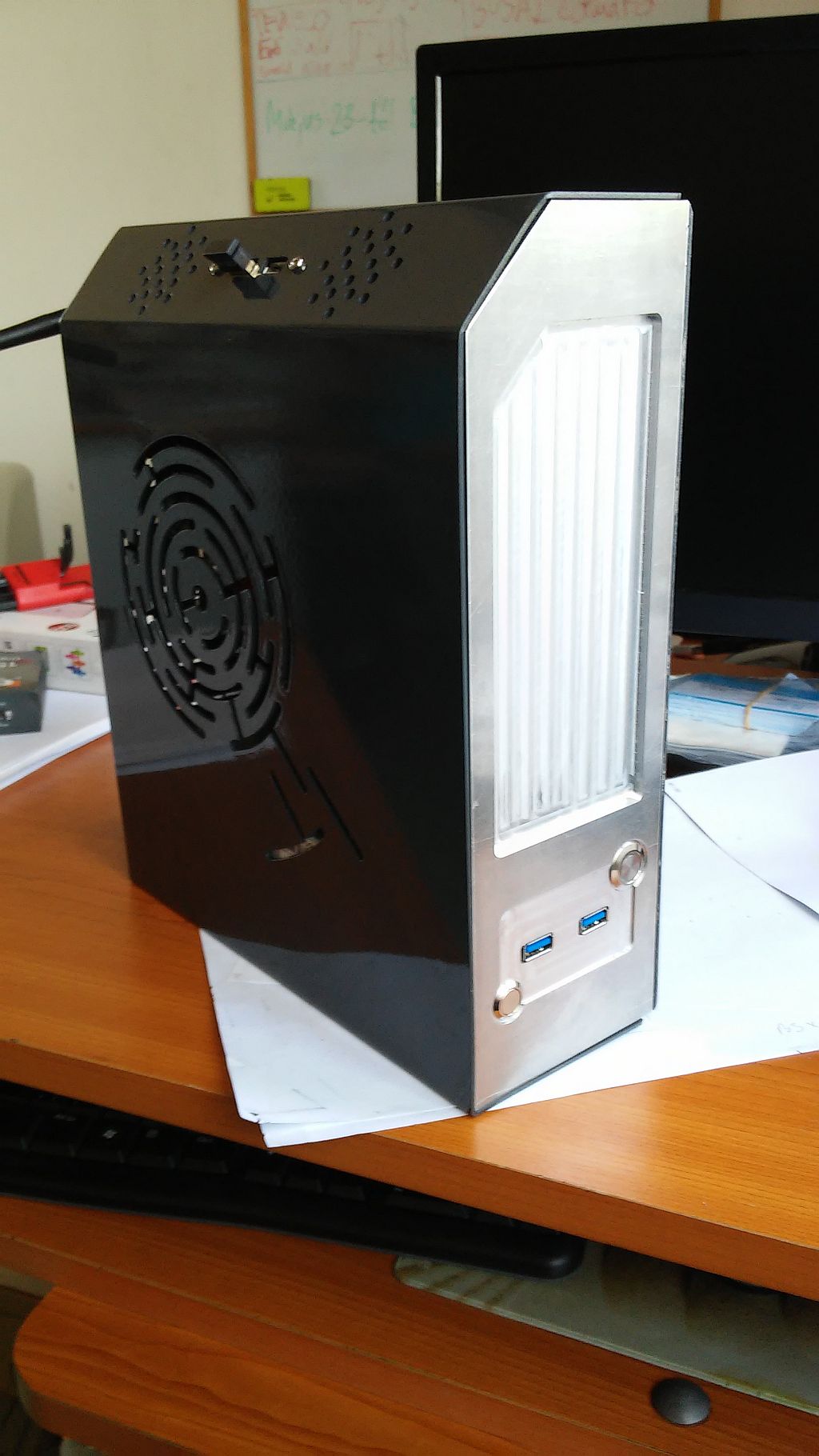

Jelentem elkészült 85%-osan a saját tervezésű és kivitelezésű Mini ITX-es házam. (Mivel nem találtam a piacon olyan házat ami árban, méretben kielégítette volna az igényeimet) A kezdeti kérdések megválaszolásában nagy segítségemre volt HookR. Ezúton is köszönöm!
Befoglaló méretei:
280mm ( széles) x 95mm (magas), 240mm (mély)A ház 1,5mm-es lézer vágott lemez lett ami kapott egy Alu előlapott. Elöl 2db USB 3.0-as felül 2db USB 2.0-ás portott. A wifi kicsit barkács megoldás lett mert a belső USB portra lett egy átalakítóval csatlakoztatva egy USB Stick-es n-s wifi kártya.
Helyet biztosítottam a későbbi fejlesztéséhez egy low profilos VGA-nak. A 250W-os Chieftec táp meglepően halk. A gépnek csak közvetlen közelről van egy nagyon halk ventilátor hangja. Eddig tetszik... -
