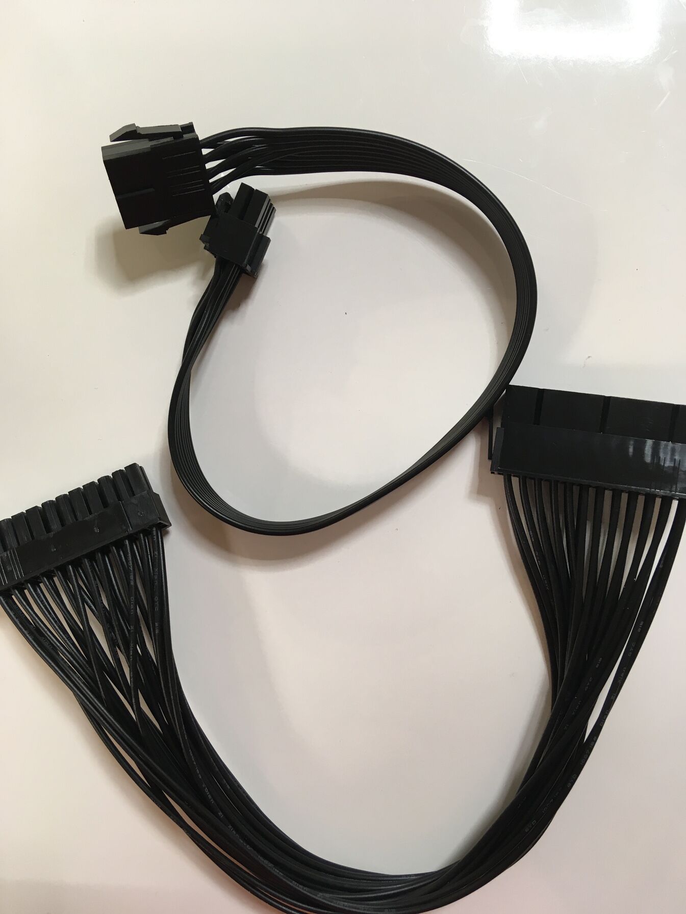

Annyival egészíteném ki, hogy aprón még talán kifejezetten moduláris táphoz van hosszabb kábel.
Én pl Ali-ról rendeltem ilyet, pont most jött meg a héten. -
