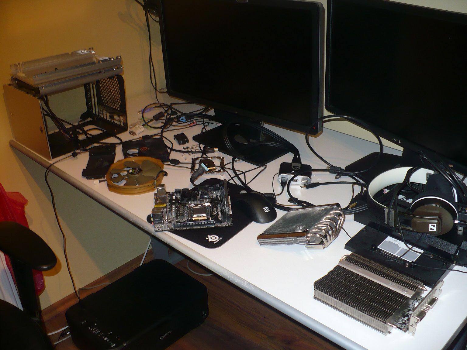

Befejeztem az itx projektet, most már összekötöztem a kábeleket is, többet szét nem szedem
Megjött az usb3 low profile hosszabbító és sikerült bepasszírozni egy TY-141-et is, és még marad fél mm hely

Ha valaki elakadna a gépe összerakásában
Ispy
Belefér ebbe minden
, csak erősen kell akarni
Nekem kényszer, ennyi hely van az asztalomon.
