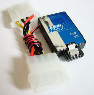

"Meggyőztél. Legközelebb, ha autót vásárolok, megkérdezem a kereskedőt, hogy adnak-e hozzá kormánykereket."
Hibás analógia! Autónál alapvető konstrukciós elem a kormány (bár már most látható, hogy ez sem feltétlenül lesz mindig így). A gyárilag kialakított 2.5"-es rögzítési lehetőség a számítógépháznál ellenben egyáltalán nem (ITX-nél sem), ezt nem tudom honnan vetted. Szerinted miért árulnak SSD-t ugynevezett 'desktop kit'-ben, 3.5"-es beépítőkerettel?"Benne van a prosiban? Nincs benne."
Elképzelhető, hogy van olyan prospektus, amin a belsőről és a külsőről készült képek egyikén sem látszik a kormány, de egyáltalán nem ez a jellemző."Bezzeg floppy-csatlakozó az van"
Pl. hangkártyán, VGA-n, PATA/SATA adapteren is előfordul floppy tápcsatlakozó.Egyszerűen nem néztél utána vásárlás előtt. A prekoncepciód áldozata lettél, ennyi. S ez még csak nem is akkora tragédia, elvégre beépítőkerettel barkácsolás nélkül is rögzítheted.
Tudom, ha az érvek súlya alatt eddig nem hajoltál meg, eztán se fogsz, úgyhogy részemről befejeztem, nem offolok többet... -
