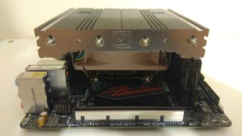

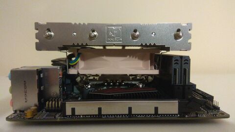

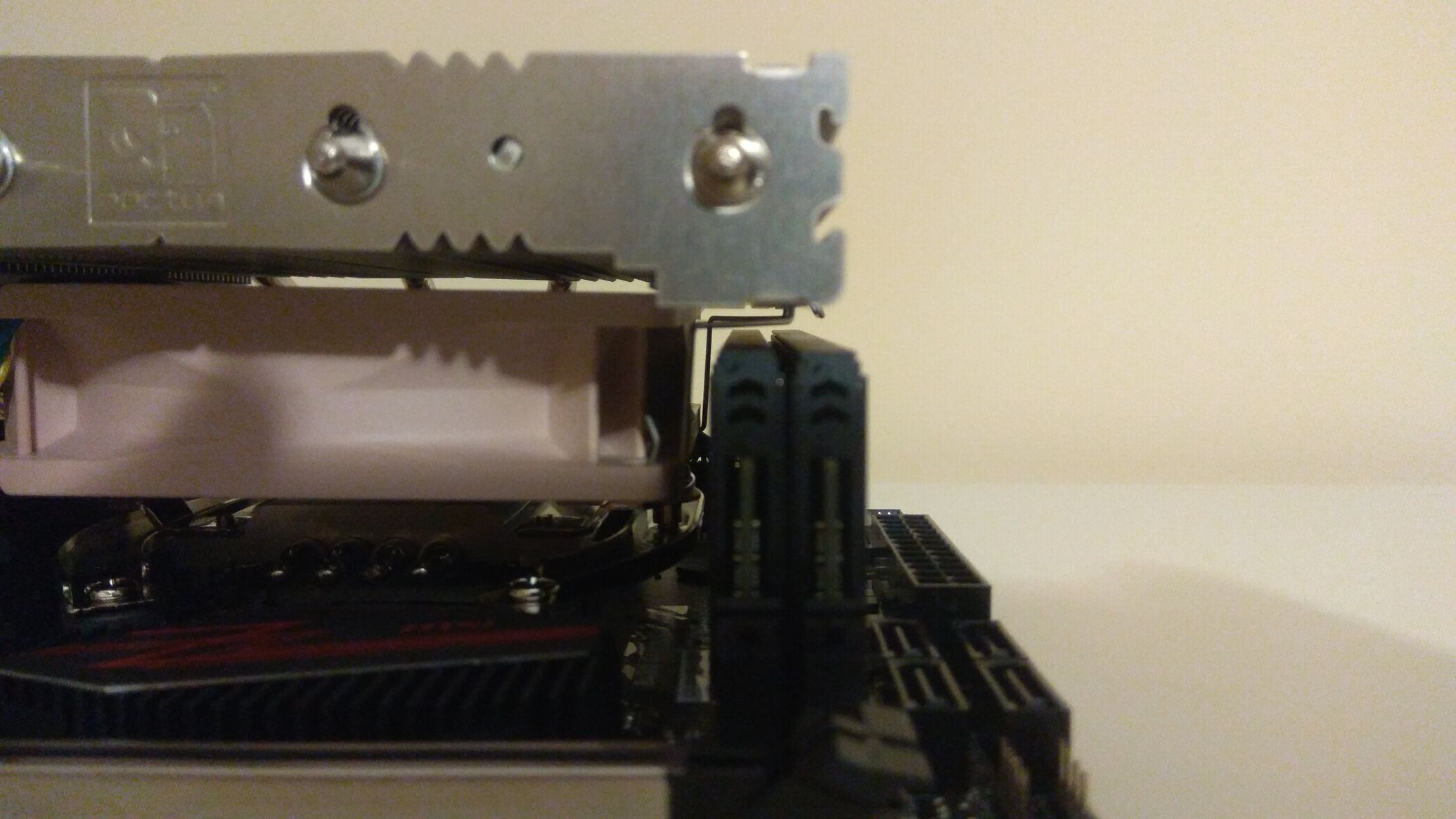

Valojaban a gyari sincs utban csak engem zavar egy kicsit, hogy hozzaer az egyik memoriahoz, de ettol fuggetlenul a mukodest nem befolyasolja, illetve eleg sokan hasznaljuk igy ebben az elrendezesben.
A legjobb az lenne ha VLP memoriat hasznalnek, ugyanis akkor szepen becsuszna ala a 25mm magas normal venti is, de sajnos ertelmes memot nem gyartanak ebben a meretben, Ryzen melle meg nem szivesen raknek 2666MHz-es orajelu modulokat.Ha osszeraktam a gepet rakok majd fel hwinfo screeneket...

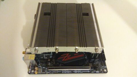

A ventinel megfogva a huto sulyat szepen elbirja, ezen kivul nem csak a borda kapott ketoldalut hanem a venti is
De majd az ido eldonti, igy elso blikkre en azt mondanam, hogy nem lesz vele gond.A ragaszto a borda lamellainak a tavtartojan fekszik, ami egymas utan rakva egy viszonylag egyenes felulet alkot, illetve maga a ketoldalu is egy relative eros bevonatot tartalmaz. (a cegnel ahol dolgozom lent a melosok ezt hasznaljak a termelesbe)
Ezen felul 800 es 950 RPM kozt valtozik majd a fordulata, mert egy 3800x felett fog teljesiteni ami a 3700-al ellentetben szepen alulfeszelheto. Ha hiszitek ha nem, 4000MHz@1.050v all core 50C alatt tarthato a CPU, VRM, es a PCH ezzel a slim ventivel

A postagumis megoldas utan ma szamuztem a femcsipeszes gyari rogzitest is, es a ketoldalu ragasztot bevetve hoztam letre ezt a csodat
A kep elkeszulte utan meg levagtam a felesleges anyagot igy most szep letisztult lett a huto, illetve ami a legfontosabb, hogy VEGRE! a fem kallantyu sem nyomja mar a belso ram modult.
Remelem tartos lesz. -
