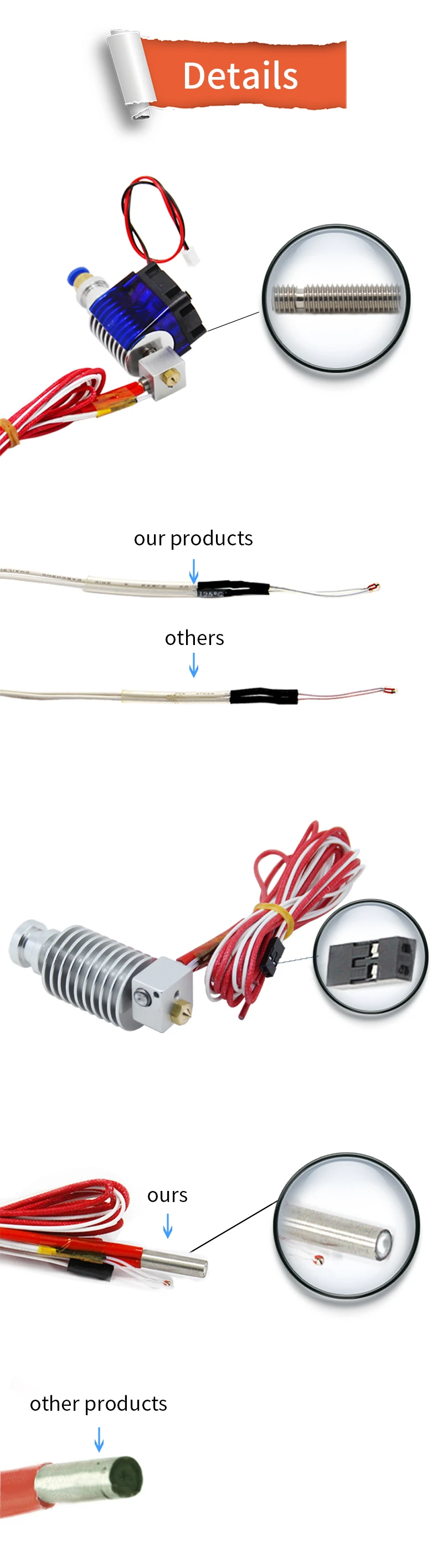

zsolti_20 #13055 üzenetére
Details felirat alatt
Ami ki van nagyítva jobb oldalt az a Throat Tube
A Heater block az a szürke kis kocka
A nozzle pedig a sárga ami közvetlen rácsatlakozik
E hármast lehet külön is venni ami olcsóbb mint egybeszerelve készen venni. Összeszerelni pedig nem nagy ördöngösség. -
