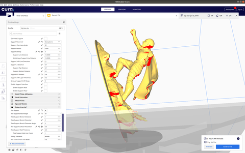

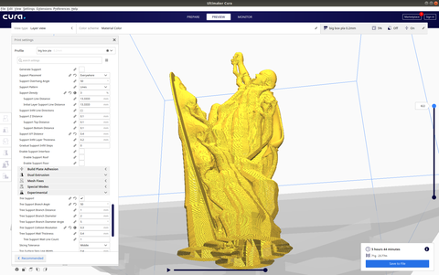

zsolti_20 #19300 üzenetére
Challenge accepted
Azért nem lett minden tökéletes. Én a "javított" modelt nyomtattam, lehet mégis inkább az eredetivel próbálkozom később. Hát annak az alján az ovális plusz talp olyan vékony, hogy el is törtem rögtön leszedéskor. Úgyhogy utána letéptem
A szatyor viszont alapból nagy kihívás volt... sehogy sem akarta a support észrevenni.. végül a tree supporthoz grid-es kitöltést választottam és úgy tologattam a modelt, hogy kb alá essen a rács, azzal nagyrészt megtámasztotta. De eléggé cafatos lett a zöldség, meg leszakadt a szatyor füle. Lehet a retractot sem vettem kisebbre a múltkori nyomtatás után, a köpenynél az íven kicsit van ahol nem sima. A talp alá végül support blockert tettem, itt a modell szerkesztő szövegeket írt, aminek abszolút nem kell support.
Spektrum rozsdás réz színű filament. 195/70, 210 kezdéssel, gluesticckel.
azbest
zsolti_20 #19298 üzenetére
valahogy úgy. Hogy kevesebb vízszintes és több függőleges legyen. A prepare nézetnél minél kevesebb piros. A tree support meg azért jó, mert nem pakolja tele az alsó model részeket és így nem lesz csúnya annyi helyen a felszín.
0.2 layer, 0.8 fal, 80as tempó, 60 fokos elforgatáspersze érdemes átpörgetni a rétegeket is, hogy nincs-e valami rosszul generálva, levegőben kezdődve.
azbest
zsolti_20 #19296 üzenetére
ha talapzat van, akkor szoktam próbálkozni a tree supporttal, a cura experimental részéről. Azért, mert bizonyos mértékig az be tud kanyarodni a tárgy részei fölé, nem cseszi össze a talapzatot.
De jelen esetben durván nagy a talp és ráadásul meglehetősen alacsonyra lelóg például a köpeny, szóval oda nehezen érne el oda még a tree is. Esetleg 45 fokban megbillentve a modellt.
A kommenteknél írják hogy lehet valami kavar van a figura testrészeinek illesztésénél, bár ezeket a cura jól szokta kezelni, de a remixek közt van aminél állítólag javították ezt.
sőt, lehet 60 fok elforgatás még jobb.

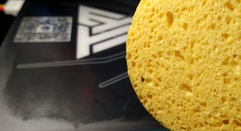

zsolti_20 #19271 üzenetére
már megilyedtem, hogy nem újraoldható ragasztót használtál
Én egyébként úgy szoktam, hogy a lila nebuló stiftet használom. Az vizesen lila, így könnyebb látni, hogy kell még letakarítani.
Plusz úgy szoktam a matt üveglapomon, hogy egy vizes szivaccsal* először áttörlöm az asztalt, hogy tiszta legyen. Aztán még vizesen tolok pár kört rá a stifttel, s azt szintén vizes szivaccsal egyenletesen szétkenem. Szétkenés közben szinte csak fehér habozódásként látszik éppen, annyira kevés és egyenletes rétegben lesz rajta. Ha megszáradt, akkor szinte nem is látszik rajta. Nem hagy látható csíkokat a tárgy alján sem. Persze ha vastagabban kentem fel, akkor nem árt kicsit lemosni az elkészült modelről.
Itt egy kis videó a felkenésről, előtte is volt már rajta, a korábbi nyomtatás látható lenyomatát és a port letörlöm, s felteszek még egy kis ragasztót mielőtt újra áttörlöm a vizes szivaccsal.
*: sűrű, ovális faja aldis suprawisch szivacs
