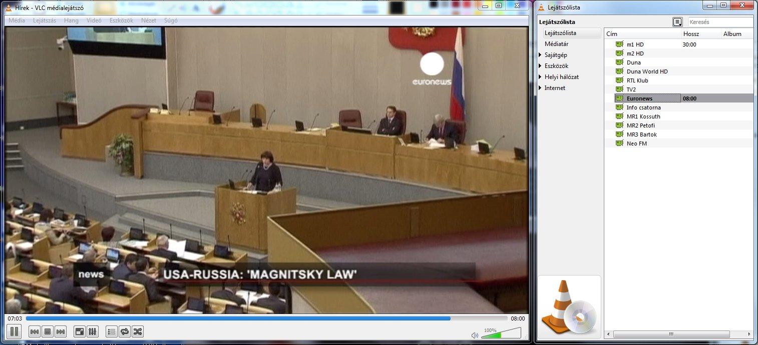

Gondolom érdemes a streamet lejelszavazni valahogyan, nehogy mások is rátaláljanak.(#13688) zichie:
nocsak, ilyen is van vlc-hezén eddig playlistes módban kapcsolódtam vele.
szerk: na öregszem, lassan írok, a többiek már leírták a lényeget

Ezen kívül valamilyen streamelésre alkalmas szoftverre.
- linux alatt a tvheadend egy remek ingyenes alkalmazás, telefonról vagy másik pécéről is kénelmesen kezelhetően nézheted a lakáson belül. (linux alá arra is figyelni kell, hogy a tunerhez legyen linux driver)

róland #12355 üzenetére
Kicsit utánaolvastam és azt hiszem megvan a megoldás.
Eddig így mutattam a playlist alapú csatorna megadást:
#EXTM3U
#EXTINF:0,m1 HD
#EXTVLCOPT:dvb-frequency=786000000
#EXTVLCOPT:dvb-adapter=0
#EXTVLCOPT:dvb-srate=27500
#EXTVLCOPT:dvb-bandwidth=8
#EXTVLCOPT:program=100
dvb-t://Ezzel tényeleg csak a már megnyitott adó tartalmát adja hozzá a műsorújság menü tartalmához. Viszont ha egy picit módosítunk rajta:
#EXTM3U
#EXTINF:0,m1 HD
#EXTVLCOPT:programs=100
dvb-t://akkor máris a muxon elérhető valamennyi egp infót kiadja rögtön. Viszont a közszolgálati mux nem sugározza a kereskedelmi epg adatokat. A kereskedelmi muxokon jelen van a közszolgálati adás epg-je is
Tehát programs kell a program helyett és meglesz az elérhető teljes epg.
A három multiplexel az a bibi, hogy abból egy (B) teljesen kódolt, egy pedig (C) nagyrészt kódolt, szóval azokat nem tudod nézni. Legalábbis nem ismerek még olyan megoldást, amikor közvetlenül a vlc-vel lehetne előfizetést használni. (tvheadend backend segítségével már lehet, de az teljesen más megoldás)

fntastic #11882 üzenetére
az svideo a jobb
(#11881) róland
A vlc nézet - lejátszólista részén lehet előhozni, ha külön ablakba szeretnéd, ahogy nálam látszik, akkor nézet - dokkolz lejátszólista pipát ki kell kapcsolni.
A fájlban ilyen blokkból áll egy csatorna:
#EXTM3U
#EXTINF:0,m1 HD
dvb-t://A frekvenciát a frekvenciatáblázat fül alatt lehet megtalálni [link]
A program számát pedig a szolgáltatási paraméterek résznél az azonosító oszlopban leled [link]. A kódoltakat értelem szerűen hiába adod hozzá, azt nem mutatja meg a vlc.
Lehet csinálni olyan parancsikont a vlc-hez, amiben megadod a playlist fájlt is, így egy kattintásra vele indul el. -
