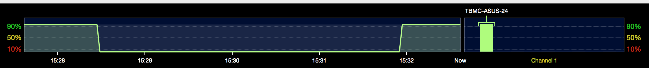

illetve még, furcsa dologra lettem figyelmes: néha néha megszakad a jel, van hogy pár másodperce de van, hogy akár 1-2 percre is... ez mi a fene okozhatja???
minden ugyan úgy van mint eddig, csak ugye a korábi n18u helyett most ac87u van.az 5ghz és a 2.4ghz wifi jelei egyaránt szakadoznak.

Kezdetnek kapcsoltasd ki a Wi-Free-t, sokaknál okozott már instabilitást.
