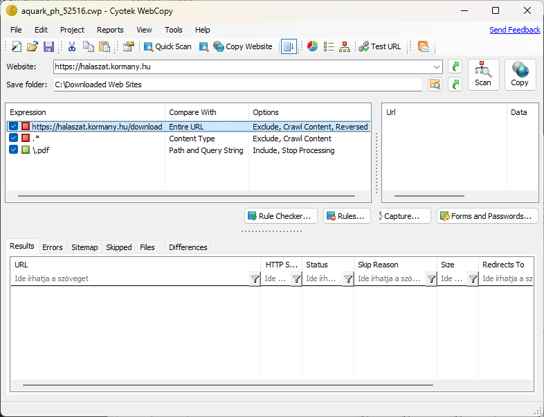

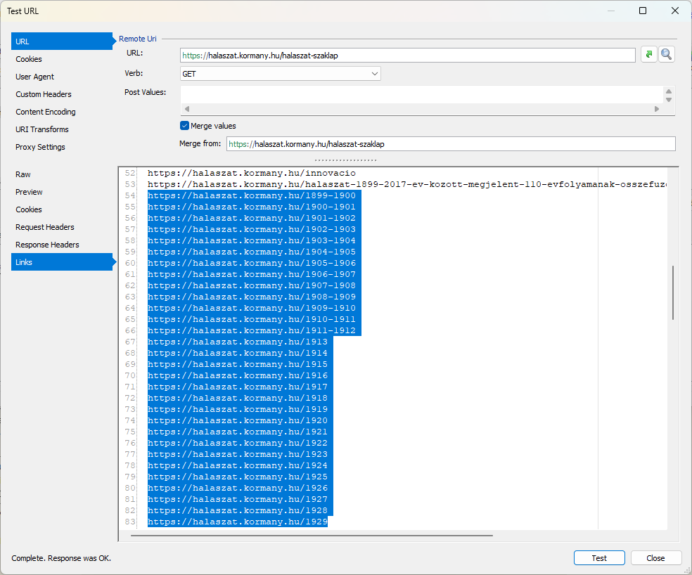

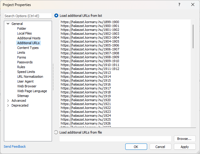

#52516
1. töltsd le, telepítsd a Cyotek WebCopy utolsó változatát és indítsd el
2. töltsd le ezt a aquark_ph_52516.cwp fájlt (Én készítettem és osztottam meg a Googe Drive-omról) és nyisd meg a Cyotek WebCopy-val, jobb felső sarokban katt a Copy ikonon (vagy F5) és már csak ki kell várni, mire lejönnek a PDF-k.Rövid magyarázat:
# a Tools/Test URL... segítségével megnéztem az általad adott oldalon található linkeket, jól láthatóvá vált, hogy hova mutatnak, ahol a tényleges letöltési hivatkozások vannak(DOMAIN/download alatt), a megfelelőket kijelöltem, vágólapra tettem
# a Project Properties (vagy F9)/Additional URLs-be bemásoltam a linkeket a vágólapról
# létrehoztam 3 szabályt
1. DOMAIN/download-t nem tartalmazó linkeket hagyja ki
2. ne minden elemet töltsön le, csak ami szükséges (feldolgozáshoz)
3. a PDF-ket tartalmazó linkekkel foglalkozzon -
