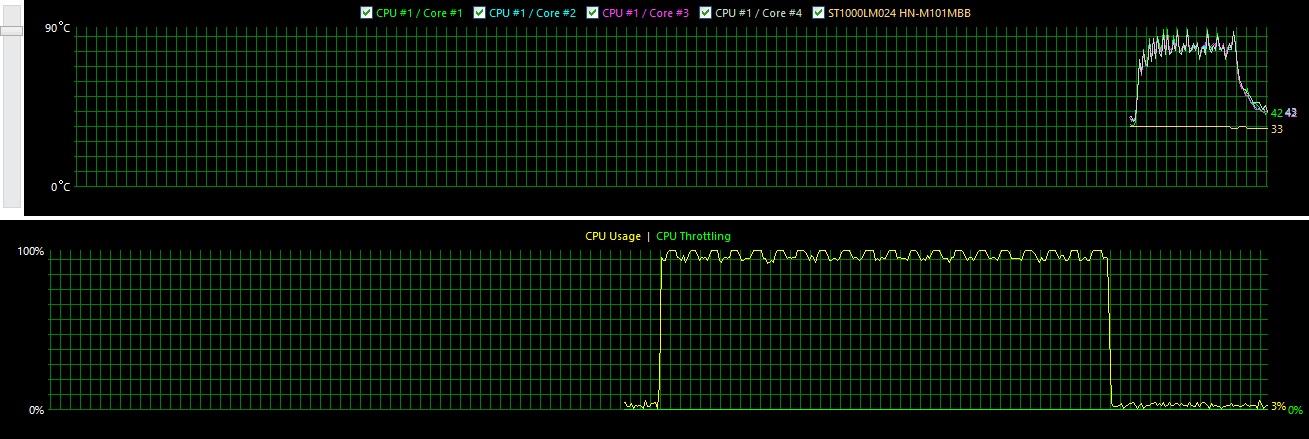

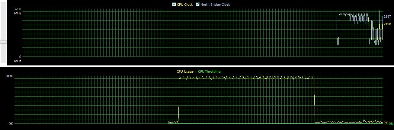

Aidával csináltam grafikont.
CPU temp:
CPU clock:Szépen látszik, hogy teszt előtt 800 Mhz-en pörgött a proci, majd a tesztnél felment 3Ghz-ig, ott ingadozott, majd amikor melegedett néha levette 2,5Ghz alá... aztán amikor vége lett a tesztnek, hagytam egy kicsit, hogy látszódjon mennyi idő alatt hűl le, és akkor levette többször az órajelet, mert felesleges volt 3Ghz-en pörgetni, és csak akkor vannak tüskék, amikor közben csináltam valamit... kb. teszt után 40-50mp-et ment még a graf... vélemény? jó a gép, vagy nem jó a gép?

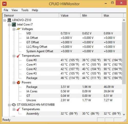

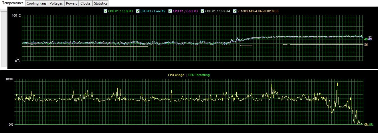

És csatolok egy képet a hőmérsékletről:
Ez már megizzasztotta rendesen, végig 95-100% között mozgott a proci... így értem el ezt az eredményt... a print screent kb. 10-15 mp-el a teszt befejezése után csináltam, így azért alacsony a hőmérséklet, mert már hűl vissza.... játékoknál messze nem éri el ezt a terhelést a gép... tegnap volt egy kis időm, és 4 óra BF3-at toltam... ott ment 62 fokra 1 mag, a többi 60 alatt maradt éppen... -
