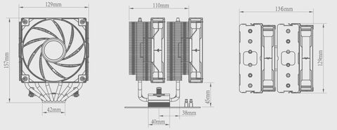

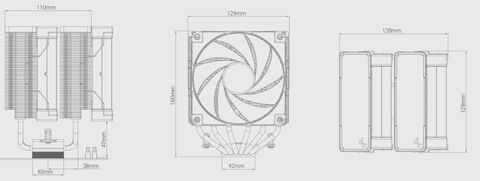

Kaptál azért több ajánlatot az Peerless Assassin-on túl
A kérdés igazából, hogy mi a cél, mi a keret.Ha a legjobbat akarod, akkor vannak olyan opciók is, hogy Noctua NH-D15S (ennek csak "középső" ventije van, a ramjaidat most nem bántja) vagy NH-D15, és a mostani gépednél nem rakod fel az elülső ventit (elbír vele így is gond nélkül), aztán a cserénél már két ventisként működhet. Az Alpenföhn Brocken 4 MAX-ot is javasoltam például, kevés tapasztalat van vele, de van [magyar teszt is róla] .
Ha olcsóbb megoldást keresnél, a DeepCool AK620 (Zero Dark) / AG620 folyamatosan ajánlva van, az alá elvben beférnek a mostani RAM moduljaid is:
Vistaboy #95129 üzenetére
Csak a margóra: A RAM clearance becsapós, mert az 51mm a hátsó részen van mutatva, a RAM viszont az első ventillátor alá esik, akor már csak 35mm magasságot ad meg, ami pont a Fury Beast magassága (34.9mm egész pontosan).
A mostani, 44mm magas RAM modulokkal tehát kb. 9-10mm-et kell emelni az első ventin. Ez elfér a házadban, tehát probléma nincs, csak így teljes a kép.
Nem akarlak eltántorítani, de más opciókat nem akarsz megnézni? Azért a hazai kínálatban is vannak életképes alternatívák.
