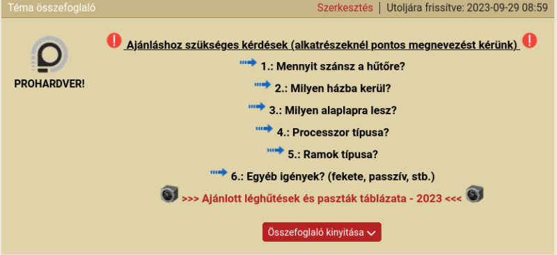

Ajánláshoz szükséges kérdések (alkatrészeknél pontos megnevezést kérünk)
1.: Mennyit szánsz a hűtőre?
2.: Milyen házba kerül?
3.: Milyen alaplapra lesz?
4.: Processzor és videókártya típusa?
5.: Ramok pontos típusa?
6.: Egyéb igények? (szín, RGB, stb.)
>>> Ajánlott léghűtések és paszták táblázata - 2025 <<<
