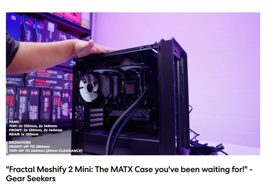

A középen elhelyezett 14es ventivel nincsen gond, az elfér. Emiatt javasoltam D15S-t, ami egy ventilátoros. Előre vehetsz utólag 12centis pwm-es ventit + rögzítő kapocs. A memória látványát szintúgy el fogja takarni, de viszont több mozgási szabadságot kapsz a modulok felett ha szükséges állítani az elhelyezkedésen.
Aio-nál számolni kell a pumpa keltette zajjal, és a magasabb fordulaton működő ventilátorokkal. Az ARCTIC Liquid Freezer II 240 egy jó cucc, de nem tudom, mennyire férne be, mert vastagabb a radiátor mint az átlag és lehet a ramokig leérne. Plusz az alaplapi tápcsatlakozó is útban lehet. Sajnos semmi bővebb infó nincs az aio támogatásról fractaléknál ennél a háznál, szóval csak találgatni tudok.
szerk: lumen s24 van a képen, de azokkal volt valami meghibásodási gond, viszont cserélték őket gariban úgy emlékszem
kesenyi
A jobb fajta 240esek pariban lehetnek teljesítményben, (kivéve zajban), a 360asok meg szerintem le is tudják körözni 100k+ árazással
. A sima D15öt csak amiatt nem írtam, mert az első ventilátor, biztosan felé takar a 2memória foglalatnak. Ez még a kisebb gond látvány szempontjából, de ramok 44mm magasak, és ha a noctuat 168mm magassággal használnád, azok nem férnének el, mert csak 32mm hely van. Ha a ház engedné, akkor lehetne tologatni fentebb a ventit a hűtőn, hogy több helyet nyerj a memóriáknak, de erre nincs lehetőség.

Olyan nagy választék nincsen, szinte minden kitakarná a memóriákat, legfeljebb 240es aio, vagy megpróbálkozhatsz egy NH-D15S chromax.black-el, 160mm magas, alaplappal kompatibilis, a házba is elfér. Itt megemlíteném, hogy a nem fekete verziót megkapod 34k-ért emagnál most. -

Ha Storm Scout 2-d van, akkor érdemes vizsgálódni, hogy le tudod-e kellően húzni majd a ventiket, ugyanis oldalsó ventilátor nélkül 163 mm-ig támogat (6,4 col), ventivel pedig 171 mm a hűtő. Ha le tudod annyira tolni, hogy a memóriákba ne ütközzön bele, vagy át tudod rakni őket, akkor jó lehet.
malphitee: neked is azt javaslom, mint az előző hozzászólónak, mérd le, számolgass, neked a magas bordás ramok miatt nehezebb dolgod lehet. HA tudod, cseréld le őket, megkönnyíti a dolgodat.
