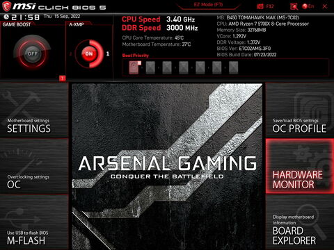

Igen ahogy #93661Speed® írta a biosban állítottam be.
MSI Tomahawk MAX lapon az alábbi beállításokkal: Hardver Monitor-> System és ott be lehet állítani a ventillátor profilt. A gyártó is közölt egy ajánlott ventillátor profilt az alapján állítottam be egy kicsit eltérően nálam 45 fok alatt nem pörög a ház venti. (A CPU ventit nem piszkáltam.)
Bios beállítások:
