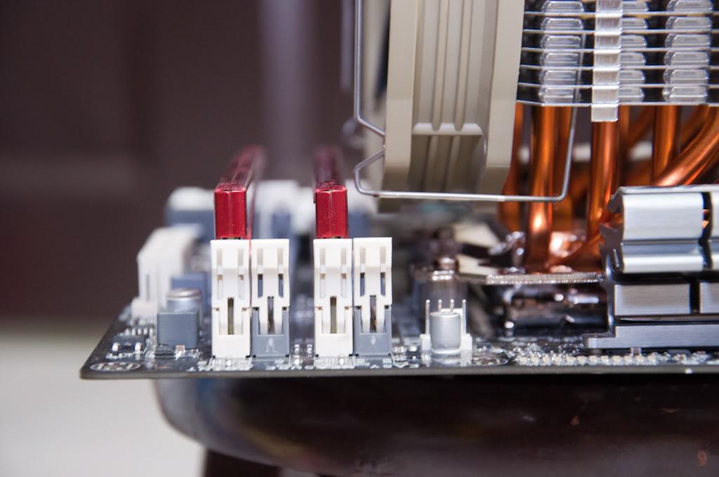

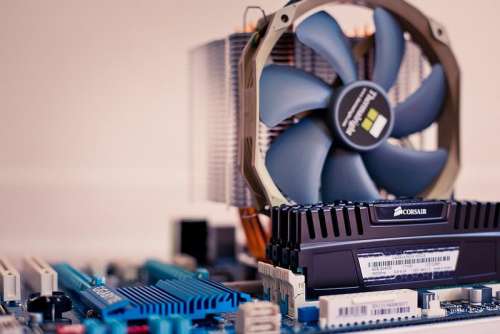

Kb. Így fog elférni.
A venti keretének alja lehet, hogy neki fog dőlni a ramnak...nem számít...
A venti elhelyezését is tudod állítani a bordán, emeld fel olyan magasra, amennyire csak engedi a rögzítő kampó. A 2. és a 3.képen láthatod, hogy függőlegesen mennyit lehet "játszani" a ventivel a hűtőbordán... -

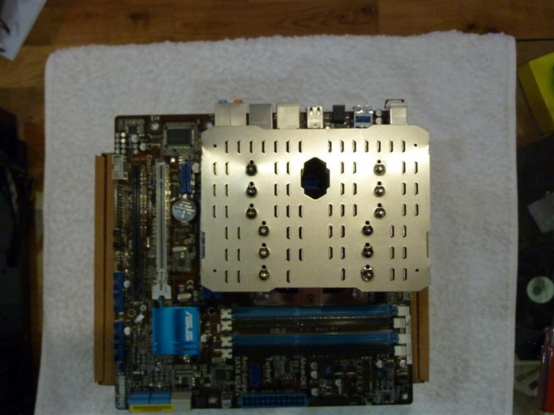

szia szerintem elég necces.bár a macho-nál el van tolva ,aga a borda,hogy a magas ramokkal se legyen probléma,de mATX lapon elég kevés a hely szerintem hogy elférjen a corsair vengeance. Thermalright True Spirit nél viszont tuti nem lenne gondod.De várjuk meg hátha használ valaki mATX-en Machot.

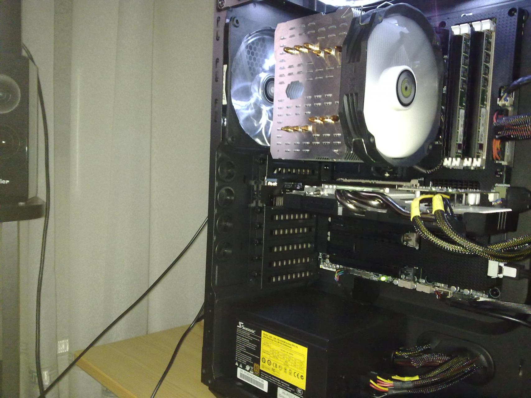

speedydb23
Ebbe már 163mm magas hűtés befér...
